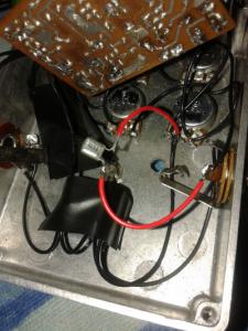

Ayuda por favor!!!! tengo un Dr.Boogie montado hecho con mods y suena increible, pero tengo que instalarle un mod de bajos consiste en agregar un cap de 10nF (103) desde el pote de vol (pata de al medio) hacia tierra, seria (pote->cap->tierra) pero no se donde esta tierra del pedal, esta basado en el esquema de gaussmarkov cn mod de tono y otro de raw/vintage/modern este es el link del mod http://bloguitar.es/equipo-2/diy/pedal-diy-dr-boogie#comment-88466 bueno y no se donde esta tierra del pedal, o donde conectar el otro extremo del cable, me pueden dar una ayuda por fa!!!??? con algun esquema??? bueno gracias espero su ayuda!

por el 25/01/2015
el condensador ese tienes que conectarlo a masa, tierra o polo negativo, es lo mismo.
mikyguitars
por el 25/01/2015
lo conecte asi, estara bien??? lo que pasa es que no se donde es eso en mi pedal xd podrias darme un esquema si es que yo estoy mal por fa, gracias compañero!

Tonyguitar
por el 25/01/2015
creo que si, si es masa chasis del pedal y caja de metal esta bien, los esquemas estan adjuntos en el primer mensaje del hilo, saludos.
mikyguitars
por el 25/01/2015
Gracias compañero!!! lo hice y lo probe y la verdad es que come mucho tono y distorcion no me gusto el mod xD, lo saque y deje el pedal como estaba... bueno gracias por tu ayuda compa, saludos!!!!
Tonyguitar
por el 26/01/2015
eso mismo fue lo que yo hice, a mi ese potenciometro no lo pongo por que deriva los agudos a masa y es horrible :brindis:
