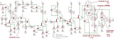

aqui te paso unas modificaciones que me propuso el compañero kazaad hace años, yo probe alguna creo, pero no me acuerdo:
modificaciones.rar
Tonyguitar
por el 30/06/2014
yo en el tonestack creo que puse zocalos de pins de esos que sirven para pinchar y despinchar componentes y asi iva probando distintos condensadores para encontrar el punto de graves.
phantrax
por el 30/06/2014

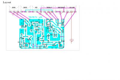

pues voy a probar,entiendo que la mod es cambiar los los que nos indica marcados por los valores que nos propone y que añadamos uno en el apartado final, sobre la imagen del esquema azul con rayas rojas entiendo que es el conexionado que ariamos usando cable apantallado,es correcto?

He probado las modificaciones que nos propone tony,el resultado para mi es mucho mejor,es mas controlable el tonestack,puedes usar los medios y agudos en vez de recortarlos,la unica mod que no recomiendo es la de añadie el condensador a la salida en el potenciometro de volumen, mata por completo el sonido
