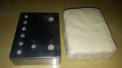

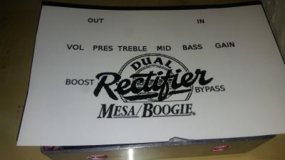

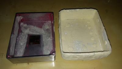

Hola tony si no tiene ningun misterio incluso puesdes pintar la caja por 2 euros spray y te vas a la imprenta y en folio transparente adhesivo que vale 1.50 imprimes las letras.y lo pegas.luego compras resina 1kg con catalizador de poliester transparente y le hechas por encima.Por cierto como compre resina y silicona blanca universal.cogi la silicona y harina y hice unos knobs caseros para los potenciometros para el color ya que la resina es trasparente lo mezcle con oleo negro de pintar cuadros.y de paso hice un molde para caja hadmond .asi los pedales iran en resina jejeje.la harina y silicona la amasas y haces una pelota.es como un molde de. Latex .os pondre una imagen.

jajajaja, eso parece pan tio, es interesante, nunca hice nada similar :D la verdad es que queda espectacular tio, quiero hacer un par de pedalillos y me gustaria hacerles algo asi, tengo las cajas de metal aqui guardadas desde hace un tiempo y les quiero meter mano.
Lespaulhc
por el 27/04/2018
Si quieres por ejemplo solo 1 pdt [ los pot a la estrecha como se quedan las marcas al echar resina es facil.una vez la resina dura y seca y desmoldada se rellena un poco la zona de los burejos se solidifica y ya esta.y el mismo proceso cuando ya tienes la caja hecha para la plantilla de adhesivo letras pues lo mismo la pegas y le añades resina transparente.ah por cierto la caja no hace falta pintarla si le añades oleo del color que quieras.cuando haga la primera os lo enseño.esta idea viene del 2010 2013 del señir peruano God sameMetal del foro que hacia perillas en acrilico.tb hacia el famoso 3pdt con tuerca y tornillo etc.Que descanse en Paz.
Lespaulhc
por el 27/04/2018
Folio transparente adhesivo. Si no es adhesivo tb vale.
