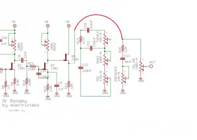

Hola. ya termine de armar el boogie, pero tiene un problema , da el efecto con un volumen muy bajo,, tal vez sea porque el pote de mid 2.5k le puse uno de 5k, el de treble de 25k, le puse uno de 100k, es por eso??
LiTaN
por el 12/10/2012
Hola,
Prueba a quitar el circuito de tonos a ver si así te da un volumen normal. Te dejo una foto de como hacer el puente para probarlo.
Conectando de esa forma debería funcionar bien el pote de gain, presence y volumen y el pedal debería sonar con un volumen normal.
otra cosa, los trimers los has ajustado a 4,5v?? igual tienes alguno muy bajo y por eso no está funcionando bien el transistor y te da una señal baja...
Ya dirás como va...
