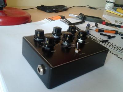

hoy en un rato de aburrimiento lo he terminado de tunear... os subo unas fotos!
siento la calidad de las fotos...
saludos!

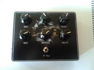

que wapa te ha quedado la serigrafia....como la has hecho??
LiTaN
por el 19/01/2012
primero he pintado la caja con spray negro mate, luego he imprimido el dibujo en papel de pegatina del que venden en las librerías... es como un folio pero con pegamento en una de las caras. Y por último he aplicado un barniz en spray que he comprado en una tienda de pintura/manualidades que hay aquí en el pueblo.
es la primera vez que lo hago y la verdad no ha quedado del todo mal, supongo que habrá algún papel de pegatina mejor que el que he utilizado...
He buscado papel decal, pero no he encontrado nada... creo que es el que utiliza Dr. maligno para sus serigrafias. (si alguien sabe de algún papel mejor agradecería que me lo dijera...)

LiTaN - Ha quedado genial, entonces es una pegatina de papel?? pues queda bastante bien con el barniz. Me lo apunto por si tengo que hacer algún acabado de algún pedal, pero antes probaré con una pegatina transparente.
LiTaN
por el 22/01/2012
yo quería hacerlo con una pegatina transparente, pero no encontré ninguna que fuera bien, y como tenia un par de hojas de estas por casa pues probé a ver que tal... la textura de la pegatina es como la de un folio normal.
el barniz que le he dado tampoco es maravilloso supongo que probando unos y otros encontraré alguno que quede mejor, pero es la primera vez que serigrafio algo yo...

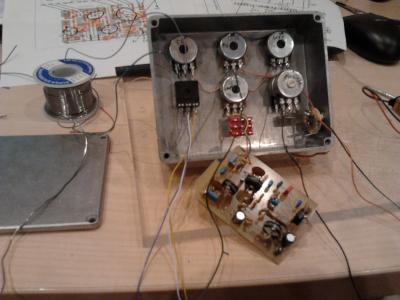

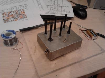

una tarde de aburrimiento y terminado...
animo!
