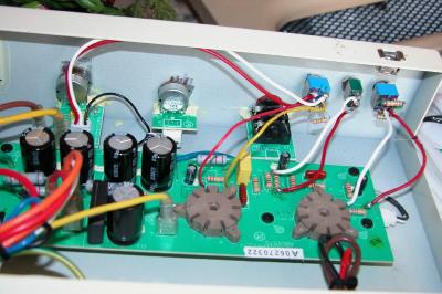

  • ¿Alguien me puede decir dónde está la válvula del previo? Alguna foto sería genial.
  • ¿Es necesario hacer algún tipo de soldadura para cambiar el altavoz?
He buscado pero no he encontrado topics tipo tutorial para hacer estos cambios para los auténticos gañanes como yo.
Gracias a todos y un saludo
:saludo:
La parte del cambio de válvulas está solucionada, he encontrado esto en la web.
Me sigue faltando la del altavoz :oops:

Para cambiar el altavoz tienes que desoldar (o cortar el cable) los terminales del propio altavoz... y si tu problema es rehacer esas soldaduras, te diré que venden unos "espadines hembra" o terminales, que puedes fijar al cable con unos alicates y estos se encargarán de conectar al nuevo altavoz.

frasco
por el 28/10/2008
Hombre pues parece sencillo a bote pronto... basta con cablear el puenteo del tonestack (teórica r15 del valve jr) hasta el poste central de un conmutador 2dpt... de ahí un extremo a una patilla de la r 1,5k y el otro al circuito de tono... las patilla libre de la r1,5k hasta el el mismo extremo pero del segundo circuito del 2DPT e idem para el tono... el central irá a donde de insertaría la hipotética r15 del valve jr.
En el GA5 es muy facl hace esta operacion, pues tenemos un conector de tres pivotes justo donde se inserta el circuito de tono. Uno de los cables se identifica claramente por su grosor que se trata de masa ;)
ahora simplemente tendríamos que hacer esto:
:saludo:
