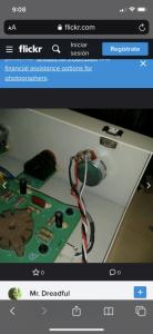

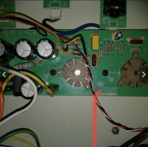

Yo a hacer un reflotar importante a ver si alguien me puede ayudar, me gustaría hacer este mod a un harley benton ga5, es para añadir un volumen máster pero solo encontré estas dos fotos, ¿algún experto en electrónica me podría indicar el esquema para no meter la pata?
