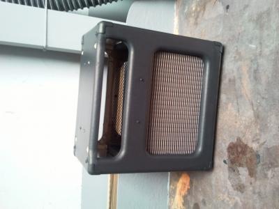

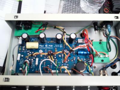

Perdon por reflotar este hilo tan antiguo, pero... Despues de mucho tiempo sin pasar por aqui voy a ir poco a poco dejando algunas cosillas en las que he estado trabajando ;) Asi es como finalmente a quedado mi ga5... un jcm800 con una 6v6 de potencia ;) Las fotos no tienen mucha calidad, son del telefono, si alguien necesita esquema o quiere preguntar algo intentare contestar en el menor tiempo que me sea posible, preferiria que si preguntais algo, sea en este hilo y no por privado, asi si alguien tiene la misma duda o similar tambien se beneficiara de nuestras conversaciones ;)
Tengo que dar las gracias a la gente de sewat por su trabajo asi como a la gente de este foro por iniciarme en este mundillo
Saludos desde el norte y... METAL UP U ASS!!! XD

yo queria hacer algo similar un JCM 800 en un harley benton GA5 que tengo,ya le hize mods,como un tone stack marshall,gain, master volume ,stand by ,overdrive,salida 8 ohm.etc., ahora queria meterle un previo JCM 800,se que esta por ahí el previo el de "pablo carrillo" para montarlo en el Ga5 como etapa de potencia de 5 w, pero veo que el tuyo es todo junto la placa entera ¿es asi?
ah!!!!!!!!!! te falta poner el logo Marshall en tu bichin,ya seria la ostia.
¿tienes esquemas, placas, etc.? info sobe todo.

Echa un ojo por http://guitaramplifierpcbs.com/PlexiSE.html
Alli encontraras la placa y mucho mas, si te interesan mods y demas en sewat tambien tienes un buen rato para leer.
Un saludo y gracias por los comentarios, pero no me parece muy honesto poner el logo de marshall en este pequeñin ;)
