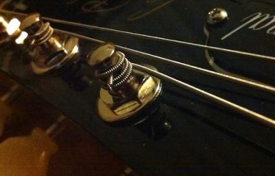

daniel07
por el 28/08/2015
Aqui el problema es el ajuste, Puedes ponerle las cuerdas que quieras, siempre y cuando la guitarra este bien calibrada, es decir, el alma este correctamente ajustada y la guitarra bien octavada y por supuesto, que este bien realizado el "amarre" en los afinadores (tuners). Si no se realiza correctamente el anudado de las cuerdas, estas se desafinaran. En tu guitarra tienes bastantes problemas, pero que son de facil solucion, pero si llevaran su tiempo. Para afinar en E, con cuerdas de calibre 10-46 o 10-52, es mas que suficiente. Si vas a afinar en Drop D, con esas cuerdas no te pasara nada. Ya cuerdas del 12 para afinar en E es demasiado en mi humilde opinion. Ahora, te podria recomendar unas cuerdas hybridas, que maneja Ernie Ball (paquete naranja). Combina cuerdas del pack de 9-42 y del 10-46, usando las cuerdas gruesas del pack del 10-46 y las delgadas del 9-42. , Digo si buscas cuerdas suaves para bends, y con punch para las 5as, pues creo te pueden gustar.

Sobre el tema de cómo encordar la guitarra, lo normal es hacerlo así, con una vuelta por encima del sobrante y dos o tres por debajo (mínimo tres o más para las cuerdas más finas, para evitar que resbalen en la clavija y puedan soltarse):
