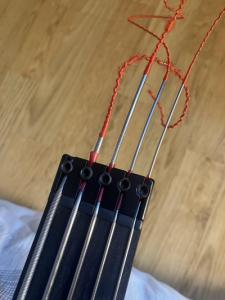

Por si a alguien le sirve, tenía por casa un juego de 4 cuerdas flatwound (tiene pinta que son unas La Bella Low Tension flats).
Como todo el mundo insiste en que si cortas por debajo de la seda la cuerda corre riesgo de deshacerse, no las he cortado, y he puesto un refuerzo de cinta aislante en el punto en el que la cejuela "trinca" la cuerda, y he tratado de apretar "lo justo", y no hacerlo en exceso.
No queda muy estético, pero llevan unos días puestas y todo perfecto.
Adjunto foto

Hay quien le pone un punto de soldadura para que el entorchado se quede fijado y luego ya corta.
Otra opción es hacer un entorchado adicional muy prieto con round cerca del punto de corte.
Yo he puesto flats de escala larga en ujn escala corta y si, según haces el corte, mantienes el entochado apretado con un alicate y rápidamente pones la cuerda y giras la clavija de afinación, que de dos vueltas, la tensión mantiene apretado el entorchado y no se devana. Eso sí, como aflojes mucho la cuerda, la has liado, porque el entorchado se afloja y la cuerda puede quedar inservible.
Está bien pensado lo que has hecho, si encuentras alguna forma de fijar el entorchado ¿epoxi?, lo mismo puedes cortar el trozo sobrante.

#3
Lo de la soldadura lo había leído.
Lo del entorchado adicional no, me lo apunto!
Está bien saber lo que dices para bajos con clavijeros.
Y bueno, sí, lo del epoxi, loctite... o incluso la soldadura, puede ser la solución para cortar el sobrante.
En principio sí que parece que aguanta correctamente, y he estado tocando bastente y mantiene afinación, etc, así que genial.
Y bueno, como este bajo solo lo uso en casa y grabaciones... la estética me da un poco más igual 😅
Cuando preguté es porque claro, gastarse 70 euros en un juego flatwaound de 5 cuerdas y cargártelas.... no mola, jaja
Muchas gracias por las ideas!
