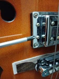

Hola equipo.
Tengo esta Gretsch y me gustaría aumentar el volumen de la pasti de puente.
Quería hacerlo acercando la pasti a las cuerdas.
Habitualmente en las humbuckers de mis otras guitarras lo hago con el tornillo que señalo con el destornillador pero en esta no sé si va igual.
Por precaución, intenté bajarla girando contrareloj y vi que el tornillo se desenroscaba hacia afuera.
Para apretar, debería ser para elevar la altura de la pasti pero está algo duro y temo que esté enroscado en la propia madera.
Alguien sabe cómo debo hacer?
Saludos!

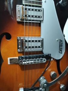

Gretsch de 2ª mano en Mercasonic

Quita el golpeador y saca una de las pastillas de su alojamiento con marco y todo. Es la forma de ver lo que hay. Probablemente, los muelles o el amortiguador de goma, han llegado al límite de compresión. En ese caso , se ponen muelles más cortos o se cambia el amortiguador por otro de menor longitud. También se puede suplementar el marco. Pero eso es más corriente hacerlo con p90's dog ear

No sé qué modelo es el tuyo, pero tuve una g5420t en la que pasaba lo mismo. Los tornillos no permitían subir lo suficiente la pastilla. Tuve que desatornillar las pastillas y cambiar los muelles por unos más cortos (ya no me acuerdo si venían con muelle o con cilindro de goma).
Me gustó el cambio, sonaba mejor con las pastillas más cerca de las cuerdas

Al fin me atreví a quitar el golpeador y extraer la pasti.
Tenía unos resortes y estaban totalmente comprimidos. Es decir ya no se podía aumentar la altura a menos que quitara esos resortes y ganar así un par de milímetros.
Así que los quité y pude acercar la pasti del puente a las cuerdas logrando un equilibrio más compensado entre ambas pastillas.
Mil gracias a ambos!
