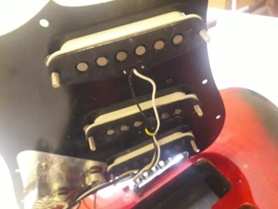

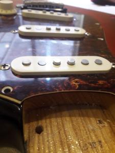

Tengo esta strato que me vino así, donde pretendía ajustar la altura del imán bajo la segunda cuerda, pero al abrirla me encuentro con esto. Todos al ras, (ver segunda foto)
Me da la impresión de que cuando la armaron colocaron los imanes en el lugar equivocado. Son pastillas de Alnico 5.
Percibo un problema con los volúmenes de las cuerdas
¿Alguna idea de que se puede hacer?

Parece todo correcto, hay muchos patrones de escalonado. Este es uno, el tuyo, parecido a este:
https://share.google/gjLKjV4ROBOfaRYKw
En cualquier caso, no se pueden regular los polos de esas pastillas, cada imán tiene una longitud diferente y la bobina enrollada encima de ellos, si intentas moverlos hay una alta posibilidad de que te cargues la bobina.

#2 Vaya es sorprendente.  Que tontería la mía, Cual será la razón de esto,  Entiendo que vienen así y no tenía idea.  Me apresuré a desarmar este pickguard y ahora miro que tengo dos guitarras con esta disposición,

A me pasó que venían todas planas por arriba, y por debajo con el escalonado.
Después de muchas consultas y respuestas varias, las subí empujando desde abajo. Sonando y hasta hoy. Pero si son asi, no las toques. Aunque si, yo hubiera pensado que no está bien el stagered
JJ
por el 02/10/2026
Yo las he subido también. Coloqué una anilla metálica para que solo empujase en el centro y no cargarme el plástico. Empuje un par de ellas del centro porque estaban tan salidas que se me enganchaba la púa. Sin problemas tampoco.
