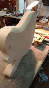

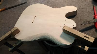

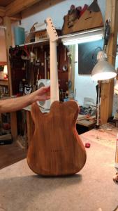

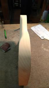

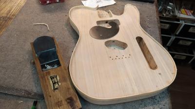

Sesion 12+1

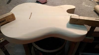

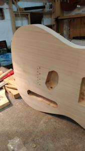

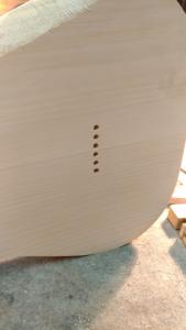

Dedicada a hacer los agujeros para las cuerdas, los ferrules y empezar a dar el contour de detras.
Lo primero que hicimos fue pasar la guitarra por la lijadora para quitarle algo de grosor al cuerpo.
Finalmente sera un poco mas delgado que el tradicional cuerpo de telecaster.
Con el taladro de columna hicimos los agujeros para las cuerdas y los ferrules.
Por último, con la escofina, a empezar a darle forma al contour trasero, para hacer un cuerpo super comodo.
va cogiendo forma a pasos agigantados!

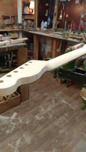

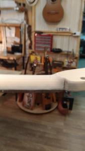

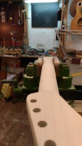

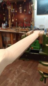

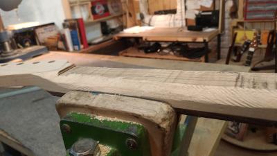

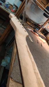

Sesion 13

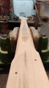

dia dedicado por completo al mastil.
Con la sierra de banda le retiramos parte del sobrante por detras.
Despues, con la escofina, a darle una primera aproximacion al perfil.
Con lija afinando el acabado, siempre buscando el perfil mas comodo para la mano.
Mi idea inicial era hacer un soft V, pero la verdad es que decidi olvidarme de perfiles habituales y fiarme solo de mi tacto, buscando una forma que se me hiciera muy comoda a la mano.
Al final esta saliendo algo entre C y D muy comodo.
Nos queda darle el lijado mas fino para dejarlo ya practicamente final

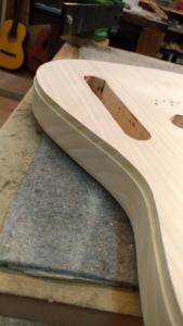

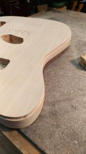

Dia 14

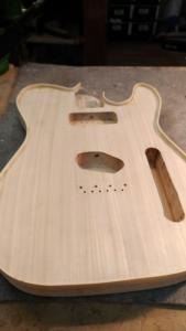

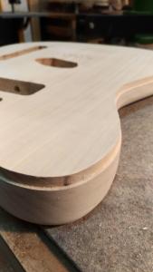

dedicamos este dia a terminar cosas del cuerpo.
Primero, teníamos el rebaje trasero a medias, asi que escofina hasta darle la forma que quería.
Después una primera pasada con la lija montada en el taladro de columna y, por ultimo, mucha lija a mano hasta dejarlo casi final.
Segundo, darle curva a todo el contorno trasero, para que tenga el borde en ángulo recto, mas incomodo.
Fresadora con la fresa apropiada para dar la forma inicial y después otro buen rato de lijado manual para dejarlo como queremos.

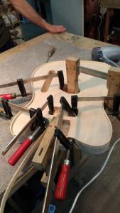

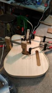

Tercero, el fresado para el binding.
Con una fresadora mas pequeña, con mucho cuidado, hicimos el fresado del binding delantero. al final hemos optado por dejar un binding de 8mm.
Decidimos avanzar mas y le dimos la preforma al binding.
Con un secador de pelo, unas presas y paciencia, le fuimos dando al binding de plástico la forma de las curvas de la guitarra, para que luego el encolado fuera más sencillo.
Al final nos liamos la manta a la cabeza y decidimos encolar el binding. Un trabajo realizado a cuatro manos que fue lo ultimo que realizamos en esta sesión.

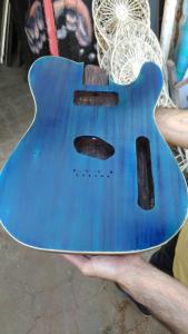

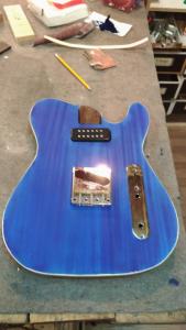

castleotto mod
por el 27/06/2017

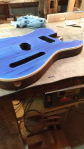

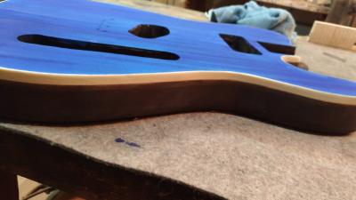

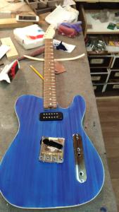

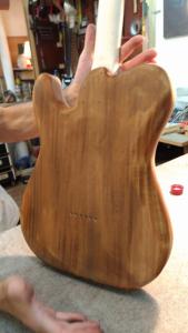

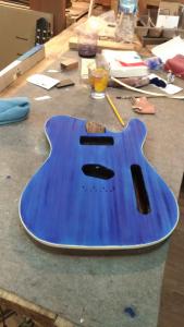

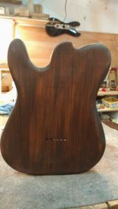

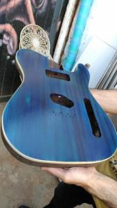

Hace un monton que no actualizo el hilo, asi que aqui un repaso rápido a las sesiones de la 15 a la 18:
Dia 15
Acabar el binding y primera capa de teñido a la parte de trasera del cuerpo
Dia 16
Teñido final a la parte trasera, con betun de judea.
Teñido de la parte de delante, con un tinte soluble en agua color azul de Metileno
Dia 17
Primeras manos de gomalaca, aplicada a mano con muñequilla, tanto al cuerpo como al mastil
Dia 18
Seguimos dando gomalaca al mastil y al cuerpo.

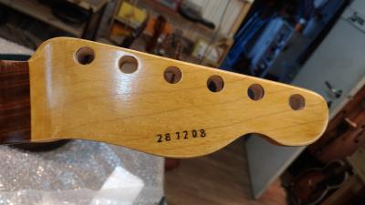

Aproveche para marcar la pala con mi, valga la redundancia, marca: "281208"
Para esto marcamos con un sello y se hizo el relieve con la dremmel.
ya estamos casi a punto.
faltan unas capas mas de gomalaca, la electronica y el montaje final, que incluira nivelado de trastes y demas.
desde aqui pedir siculpas a Trullols, que se que tiene prisa por verla, pero las cosas de palacion van despacio ;)
Miercoles mod
por el 28/06/2017
Vaya pintaza :enamorado:
NACHO
por el 28/06/2017
Que bonita en azul. Me gusta un montón.
