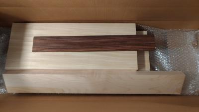

De momento, ya he recibido la madera para el cuerpo, mastil y diapason.
El cuerpo es de Tilo europeo
El mastil de Arce
El diapason de Pau Ferro.
Este proyecto ira despacio, pero tratare de documentarlo lo mejor posible.
Mi experiencia no va mas alla de la un chapucillas casero, asi que tengo mucho que aprender y, como decia B.B. King "lo bueno de aprender es que eso no te pueden quitar"
Aqui una foto de cuando recibi la caja de Madinter con los materiales.

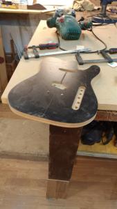

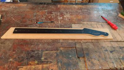

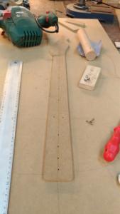

Adjunto algunas fotos de la primera sesion de trabajo.
Hoy hemos hecho tres plantillas de DM:
Cuerpo y cavidades
Zoque para el mastil (Neck pocket)
Mastil con marcas para inlays y clavijeros.
Partiendo de unas plantillas prehechas ha sido:
1. Trazar el contorno del cuerpo, mastil yde todas las cavidades
2. Con la sierra de banda desbastar y cortar lo mas proximo a las lineas posible
3. Con la fresadorra y una fresa de copia llevar los contornos a sus margenes adecuados
4. Con el taladro de columna hacer las perforaciones necesarias.
En la sesion nos ha dado tiempo a acabar las tres plantillas, con lo que el proximo dia nos pondremos con el mastil, ademas de dejar encoladas las dos piezas que forman el cuerpo.
Me lo he pasado como un enano de bien, aprendiendo mucho de Michele, mi maestro, escuchando musiquita y trabajando en lo que espero sea mi proxima guitarra de cabecera... que mas se puede pedir de una tarde de lunes?
