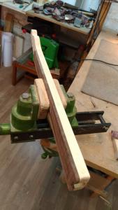

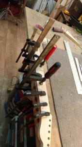

Vuelta al trabajo.

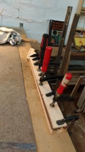

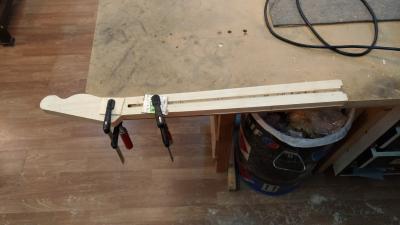

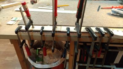

para recuperarnos del desastre sucedido en el mastil, nos propusimos darle un buen empujon en esta sesion.
Empezamos usando la fresadora y la plantilla que realizamos el primer dia para dekar el mastil mas cerca de sus dimensiones finales.
Terminamos las curvas de la pala y del tacon a mano, con lija y paciencia, siempre dejando un poco de margen para poder ajustar mas tarde.
Con lija y una regla metalica, dejamos los laterales lisos y bien rectos.
Mejoramos y dejamos bien limpio el hueco donde va la tuerca de ajuste del alma, que es tipo music-man y va en el talon.
Tambien taladramos los agujeros para las clavijas de afinacion, usando el taladro de columna.
Por ultimo encolamos el diapason y lo dejamos con las prensas para que secara.
Un dia muy productivo! la decepcion del ultimo dia, con la rotura del mastil, ya ha pasado y ayer me fui a casa mucho mas optimista!

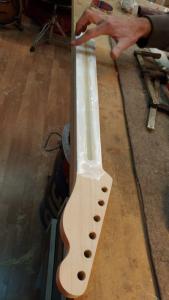

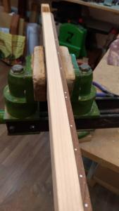

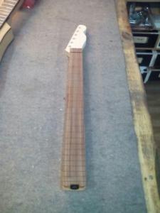

Adjunto foto que me envio Michele con el mastil despues de quitar las prensas, ya encolado

Vaya veta más chula tiene ese diapasón!!

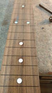

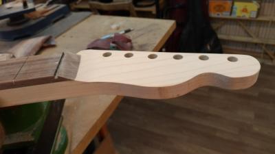

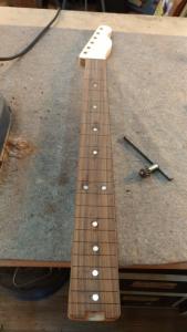

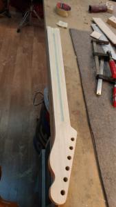

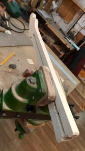

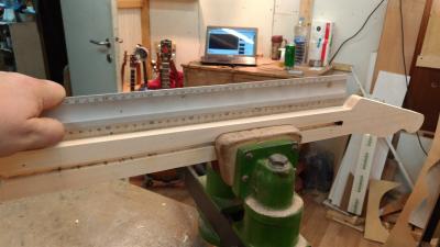

Otra sesion mas y en esta le pegamos un buen empujon al mastil.
Primero, lijado de los laterales del mastil para emparejar con el diapason, quue dejamos encolado el otro dia.
Segundo, corte del sobrante de la pala, para llevarla a casi sus dimensiones finales
Tercero, lijar para dar la curva de la union del diapason con la pala. Aqui casi hago un desastre y lijo de mas. Estuve a punto de llegar al canal de la cejuela. Hay que estar muy atento al trabajar con las maquinas.
Cuarto, pusimos los marcadores de los trastes del diapason, tanto los laterales como los frontales.
Por ultimo, con el taco de radiado, le di el radio al diapason.
Un monton de avances, en buena compañia, con una cervezita y escuchando (cuando nos permite el ruido de las maquinas) buena musica.
No se puede pasar mejor tarde
