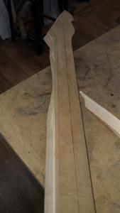

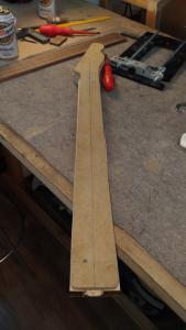

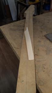

Ayer volvi al trabajo, tras el paron navideño.
lo unico es que fue un dia para olvidar.
Ya teniamos el alma en el mastil y habiamos fijado la plantilla para llevar el mastil a su forma definitiva.
Primero con la sierra de banda recortar la mayoria de los sobrantes y despues nos pusimos con la fresadora y la fresa de copia para dejarlo igual que la plantilla.
Empezamos por un lado y todo bien. Pasamos al otro lado e iba todo correcto, pero quisimos dar una pasada mas para dejarlo fino y ¡desastre!.
Cogio la fresa la veta o alguna imperfeccion y arranco un pedazo que dejo todo el mastil inservible.
pero, a mal tiempo buena cara. Eso debia significar que ese no era mi mastil.
Michele, mi maestro, saco un tablon de arce de su reserva, lo cortamos a medida y lo regruese, dejandolo limpio.
Hemos dado un paso atras, asi que nos toca dar dos hacia adelante.
