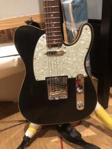

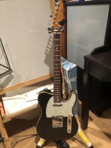

Al final me dio un golpe de tradicionalismo y le cambie la pastilla del puente por una tradicional de telecaster
añadiendo un golpeador perlado, este es el aspecto final

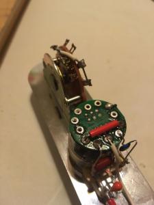

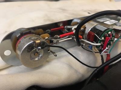

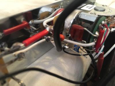

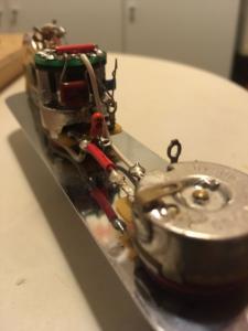

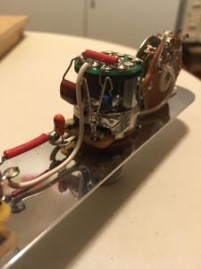

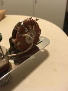

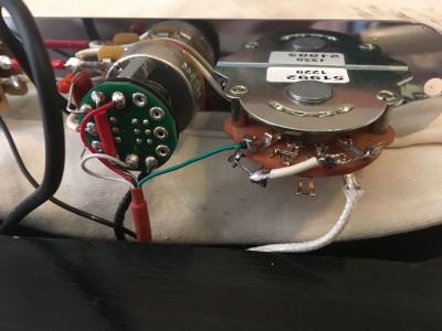

Y un compañero del foro y querido amigo se tomo la molestia de hacerme una electronica pata negra para la guitarra.
Un trabajo fino de verdad
stratosergio77
por el 12/07/2018
B-R-A-V-O
Admirable la maestría y el resultado!

Preciosa compañero!! Y mejoró el sonido?

#105 gracias!
#106 pues si, la verdad es que si.
Las electrónicas que monta mi amigo Charly son canela en rama.

toni diaz
por el 12/07/2018
No te libras de explicar ese potenciómetro del espacio.
