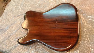

ya solo queda:
Ultima capa de gomalaca
Montaje de hardware y electronica
Tallado de cejuela (la preforma ya la tengo lista)
Ajuste final
Muchas ganas de tenerla lista, rodarla un poco y grabar un video para que la escucheis

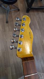

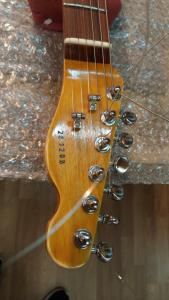

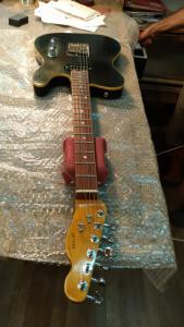

Esta semana hicimos dos mini sesiones para completar el lacado y, POR FIN, realizar el primer montaje y encordado.
Ademas, hice la primera aproximacion a la cejuela, de hueso, por supuesto
ya queda menos!
en un par de sesiones deberia estar terminada

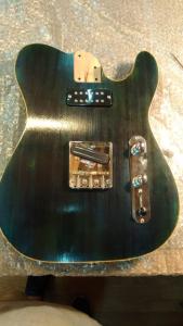

con el ambar de la gomalaca le han pasado dos cosas:
La primera, que el azul se ha convertido en un azul verdoso tremendo. Al natural se le ve toda la profundidad del color, es precisa.
Lo segundo, que se ha oscurecido .
A ver si el proximo dia le podemos hacer unas fotos con luz solar para que se aprecie lo alucinante del acabado

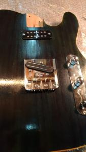

y aqui una actualización de como va el tema.
Ayer fue al sesión numero 22.

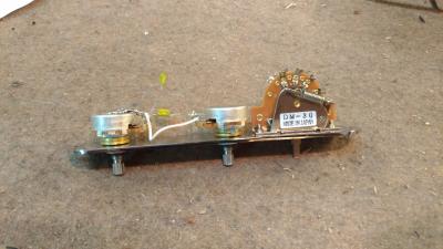

Finalizacion de electronica y montaje de todos los herrajes del cuerpo.
Para la electronica he usado componentes Gotoh, fabricados en Japon.
He usado ootenciometros de 250k y tenia cierto miedo, al ser ambas pastillas de doble bobinado. Al probarla montada, los miedos se han disipado, suena como un trueno de rocanrol!!
Asi que el cuerpo ya esta todo terminado.

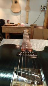

queda afinar el mastil por dos motivos.
El primero es que al fabricar la cejuela la ranura de la sexta cuerda (Mi grave) la hice demasiado cercana al borde, con lo que tocara rehacer la cejuela.
Lo segundo es que el mastil no esta alineado del todo, asi que vamos a tapar los agujeros de los tornillos, colocar el mastil perfecto y hacerlos de nuevo.
Con esto y el nivelado de los trastes, guitarra terminada.

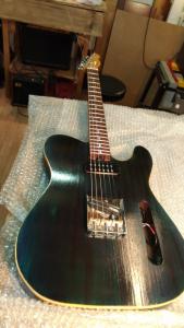

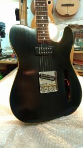

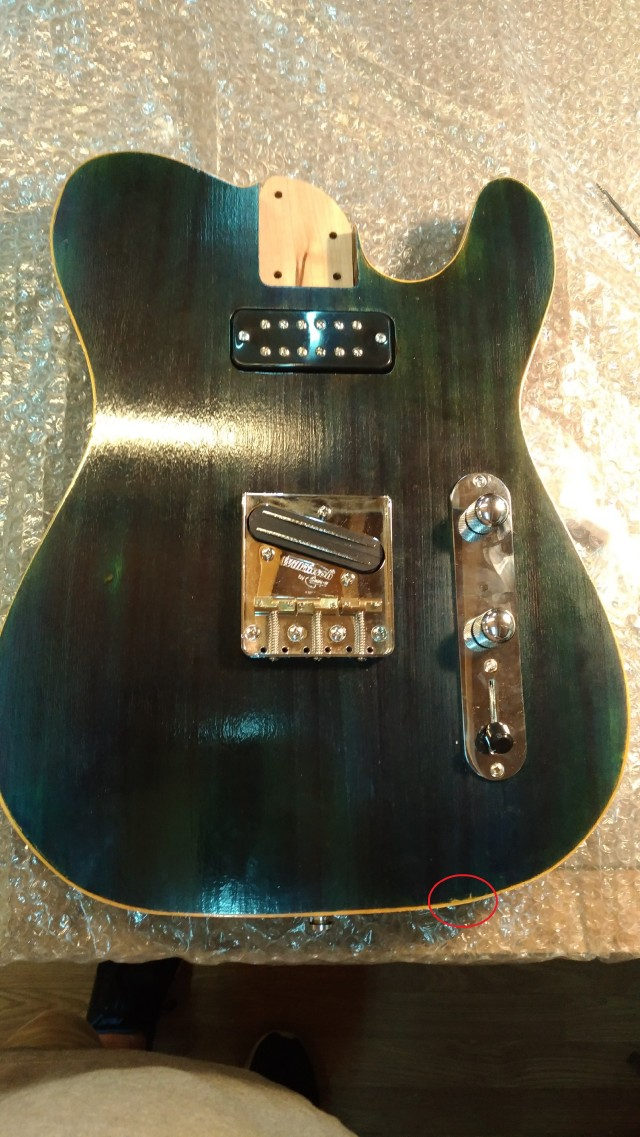

Tiene una pintaza esa telecaster, no había visto el post, una cosa, no sé si hago daño preguntando, pero va con 0 maldad, en la tapa, concretamente en la base a la derecha según miras las fotos, se ve como una falta de tinte puede ser? es un reflejo o algo así? O es que la tapa en esa parte de la madera no te ha aceptado el tinte? Es un detalle nimio, propio del trabajo artesanal imagino.
castleotto mod
por el 14/07/2017
tranquilo compañero, que una pregunta no deberia hacer daño nunca.
No se exactamente a donde te refieres. Es una marca que hay pegadita al binding?? si es asi, es un golpecito y, efectivamente, el tinte no agarraba ahi.
Esta guitarra nos tomamos el acabado como una especie de relicado. Queriamos que se notara que era u trabajo a mano y, lejos de disimular algunos de los fallos cometidos en el proceso, los dejamos a la vista, como orgullosas cicatrices.
Slatzero
por el 14/07/2017
Ya me has contestado, me parece bien que lo dejes tal cuál, muestra que es algo artesanal porque se ve que es algo derivado de la madera o del proceso, no que sea un golpe. En la imagen te marco exactamente dónde me refiero, a simple vista estoy convencido de que es inapreciable:

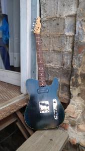

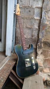

Y aqui esta terminada.
pendiente solo de ver como se asienta todo y de un, mas que previsible, reajuste final.
