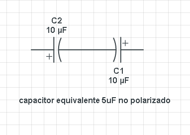

Otra cosa, ¿si no tengo condensador electrolitico no polarizado puedo hacer esto?
te copio una cosa que he visto por internet:
para construir un capacitor no polarizado se hace de la siguiente forma:
consigue 2 capacitores de 10uF 50v (polarizados)
los conectas en serie de esta forma, el polo negativo lo unes con el otro polo negativo del capacitor
index.php?controller=forum&action=view_attachment&attachment_id=137573
porque de 10uF? porque la capacitancia en serie se divide en este caso a 5uF
el voltaje de trabajo se duplica a 100v
para acercarnos al valor original podremos usar capacitores de 15uF a 25v o 50v
en este caso obtendriamos 7.5uF 100v no polarizado[/i]
Entonces digo yo, ¿en mi caso concreto, lo correcto seria utilizar dos condensdores de 4u7uf en serie de por ejemplo 25 o 50v cada uno en serie para conseguir justo la mitad, unos 2u2?
¿me dices que resistencia en serie no hace falta poner entonces?
¿para el roland microcube lo puedo hacer de la misma forma exactamente igual?
Mil gracias tio :brindis:
toni diaz
por el 09/04/2020
Si, los cálculos de capacidad de los condensadores es al revés de las resistencias, si pones dos en serie del doble de lo que buscas te da lo que quieres y eliminas la polaridad, no hace falta resistencias ni bobinas ni nada,lo ideal 2 de 10uF y tendrías el valle de la frecuencia de corte en los 4,6khz perfecto
