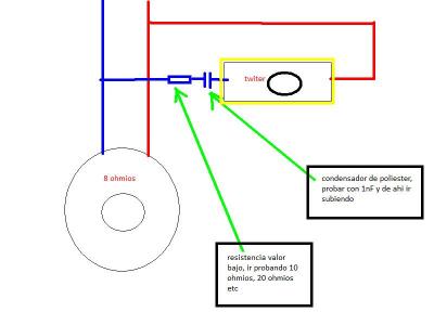

te adjunto un esquema que he hecho del conexionado y los valores de resistencia y condensador, he añadido una resistencia en serie con el condensador y el tweter por si sonase el tweter demasiado fuerte y ademas, me bajara la impedancia del altavoz, aunque si tu me has dicho que los tweter tienen impedancia casi infinita, debo suponer que una impedancia de un tweter puede ser alomejor de 1Mega o asi, con lo que eso no afectaria en nada a la impedancia total del circuito que seria siendo la carga de 8 ohmios que es lo que interesa, que no baje la impedancia para que no se rompa el amplificador.
mira un poco los valores que he puesto y si puedes aconsejarme un poco que valores de condensador poner me dices para ir a tiro fijo y no dar muchas vueltas, tambien me confirmas que el esquema que he hecho esta bien, muchas gracias por tu ayuda.

Perfecto, pero en el cable positivo. Respecto al piezoelectrico para probar esta bien pero yo pondria algo de mas calidad y en vez de resistencia un Lpad (reostato) para controlar la cantidad de agudos que dejas pasar. No es lo mismo un tema funky que uno jazz.
Respecto al condensador uno de 2,2 uF ó incluso 3,3 uf de poliester estan bien. Si no lo encuentras pues electroliticos no polarizados

ahh vale, ya entiendo, entonces todo el filtro lo coloco en el positvo, voy probando con el tweter en serie un 2.2 uf NP y como resistencia le pongo un potenciometro y voy jugando con eso.

El reostato es un potenciometro bobinado diseñado para aguantar bastante potencia y apropiado para impedancias de altavoz. Un pot de pelicula de carbon lo quemas a la primera. Prueba primero sin resistencia, el bajo no genera tantos agudos como para ser molesto http://www.televoz.org/index.php?route=product/product&path=118_60_366&product_id=14117
