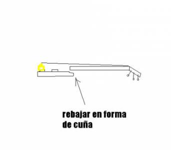

Otra cosa, lo que baja la cejuela según lo que rebajes de la parte externa del socket, depende de la longitud de la escala, y un bajo la tiene larga, así que no tendrás que comer mucho para que la cejuela baje sensiblemente, pero es que yo también comería un poco de la parte interna del socket, para que ese diapasón vaya a su sitio, está muy separado del cuerpo.
Esto es lo que yo haría en este caso concreto, pero por supuesto respeto las demás opiniones.
esto es lo que yo haria luisito, pero no lo veo facil tio.
Es así de simple, eso es lo que ese bajo necesita, corregir el ángulo, no bajar la cejuela ni ajustar el alma.

Y si, se le hace un asiento con algun tipo de pasta, como masilla de carrocero, fibra de vidrio...El titebond
admite aplicar un grueso suficiente para rellenar el bano.??
Es decir, sería cuestión de determinar la posición, el angulo, correcto del mastil con unos calcitos que sirvieran sólo
de topes en el asiento de la mortaja, entoces protejer la superficie del mastil con cinta de empaquetar o similar.
y bueno, aplicar la pasta en el asiento, poner el mastil y atornillar asta los topes.
una vez fraguado el relleno este quedaría pegado, incorporado en el receptaculo, no así en el mastil gracias a la cinta
adesiva interpuesta.
He recurrido a estas chapucillas en trabajos de restauración...pero no de guitarras la verdad, no sé que pasta sería
buena transmisora de vibraciones. Y por supuesto no aconsejo hacerlo sin tener alguna experiencia , a lo loco, porque
algunas masillas son jodidas de trabajar y hay que tenerlo todo dispuesto para consegirlo a la primera...

#44
Sí, completamente de acuerdo. Ademas la solución que propones en el gráfico me parece
la más sencilla y adecuada. No veo que problema hay en ponerla en práctica.
Si Toni puede averiguar cuanto y donde hay que rebajar pues solo tiene que llevar el mastil a que
se lo hagan con la precisión que requiere el asunto. Y por que no ? a un luthier. No sé de precios pero
tal vez un carpíntero corriente no nos cobre mucho menos que un guitarrero, y con menos garantias de
un buén trabajo.

Si te decides a hacer lo del taco y a darle manubrio, informa :)
