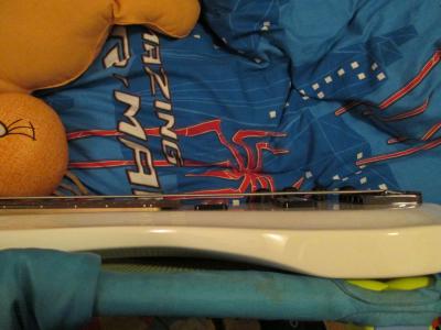

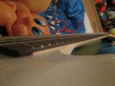

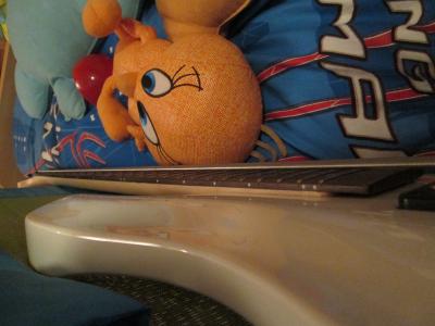

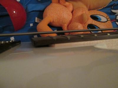

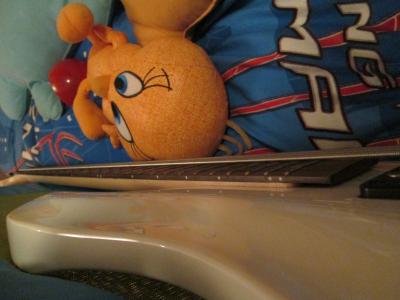

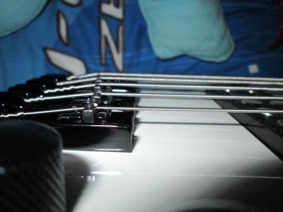

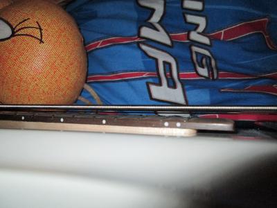

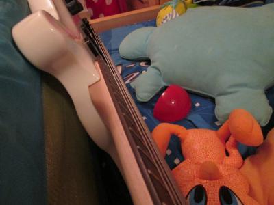

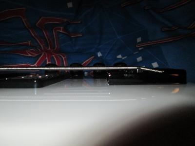

gracias luisito por pasarte por aqui jeje, pues ya ves, las selletas estan pegadas al maximo y siguen estando las cuerdas altas, yo te voy a poner unas fotos ahoramismo para que lo veas, el mastil esta recto, perfectamente, eso ya lo he mirado bien, el problema es lo que tu dices, el angulo:
Pues eso es lo que quería yo ver.
Pero en esa foto lo que se ve claro que el diapasón está ya levantado.
Pero a lo mejor lo correcto es rebajar el socket de su lado externo y no calzar el interno.

pues el puente tampoco es alto, al contario, con las selletas bajadas a tope etan muy cerca del cuerpo.

por el 21/11/2014
El puente está bien, el problema es del ángulo del socket, a más ángulo (bajando la pala) el puente requerirá más altura y viceversa.
