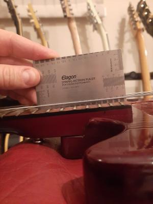

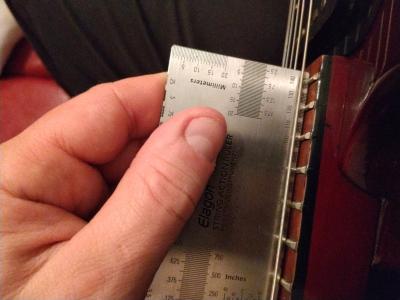

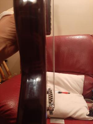

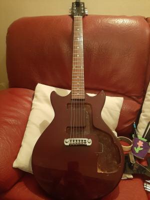

Hola compañeros
He pillado una copia de Melody Maker con mastl atornillado y la altura de las cuerdas es excesiva.Le he sustituido el puente por un Wilkinson (el que traía estaba oxidado y agrietrado) La altura de las cuerdas era excesiva cuando me llegó,el puente estaba bajado al máximo,el mástil se ve recto,y pensaba que al ponerle un puente nuevo,sin tanta curva como el que traía la altura bajaría,pero no lo ha hecho mucho y sigue alta.
Lo único que se me ocurre es calzar el mástil para subirlo por la parte del puente.
Que pensáis y como debo hacerlo?
Gracias compis.

Inclinalo hacia atras con una cuña. Prueba metiendo naipes recortadas solo en la parta de atras, mas pegada al cuerpo, que coja solo dos tornillos, con una ya deberías notar bastante diferencia. Si luego lo quieres hacer menos "cutre" pilla una cuña con esa inclinación resultante de calzarlo con naipes.

Ok,lo probaré mañana a ver que tal.Con una sola carta ya se notará?

Sí, empieza por una, si te falta ve añadiendo. Se me ha olvidado preguntarte ¿el alma esta recta no?

Si,la he tensado un poco porque parecía un poco  cóncavo,pero poco.Esta recto.

Pues ve probando a calzarlo para que vaya hacia atrás, a mi me ha pasado en alguna squier y bajo squier así, solo con las naipes se ha quedado de lujo.
Moreno Guitars
Hola compi. Antes de modificar el ángulo del mástil con respecto al cuerpo te aconsejaría que checkees la curvatura del mástil, el ajuste del alma. Es muy posible que el mástil esté excesivamente curvado y ese sea el motivo se la altura de cuerdas en esa zona.

Hola compañero.Si,esta comprobado,el mástil no tiene una curva excesiva,esta casi casi recto.

Hola!! yo creo que parte de tu problema es que las incrustaciones en la madera de ese puente tienen un borde que queda por encima de la superficie que hace que quede mas alto, yo tengo uno que no sobresalen y queda bastante mas bajo, index.php?controller=forum&action=view_attachment&attachment_id=209805

Yo en otra guitarra puse los pernos a ras como dice David y si no se hunden lo suficiente, pues se recorta.
La cuña es una mejor solución, pero se pone una plana, en este caso de 2,5 mm mas/menos y ahí si puedes poner una carta en los tornillos mas pegados al cuerpo. Necesita mas que el grueso de una carta.
Te paso varias opciones, que pasan por prueba/error
Todas son aceptables y quizas un hibrido entre los casquillos y la cuña seria lo suyo

Tengo pedidas las primeras de latón a aliexpress.Lo de los bordes de las incrustaciones que van a la madera me extraña,ya que en el puente que traía cuando la compré quedaba alto,y lo cambié completo,todo,y el nuevo también sigue quedando alto.

Pues hace un rato acabé de calzar el mástil con las tiras de latón que me tenía pedidas en AliExpress ( las mismas que me comentó el compañero Edurain) y solucionado.La más fina me ha solventado el problema,no pensaba que con tan poco grosor se notará tanta diferencia,de echo empecé con uno más grueso y lo cambié porque me daban las cuerdas en los trastes.El más finos y levantar un pelín el puente y perfecto.
Muchas gracias a todos.
