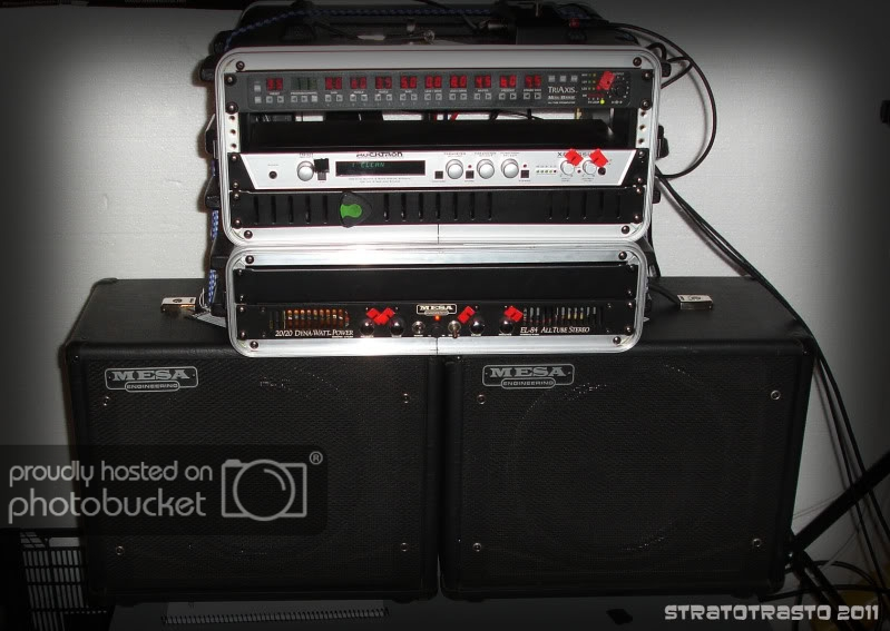

Yo lo he conseguido que suene bien solo leyéndome muchas veces el manual del triaxis. Las válvulas se las cambié por unas de http://www.eurotubes.com y también del la 20/20. Un pequeño truco para que suene más redondo, por lo menos para mí, es atenuar la frecuencia de 1Kz con una Q estrecha unos 5 u 8 db. Según el canal. Yo uso de multiefectos un Rocktron Xpression, que me hace todo o que necesito y lleva un HUSH perfecto. La eq la uso de la siguiente manera: Bass--- 170 HZ para bajos extras. Medios ---- 1kz como atenuador. Agudos---- quietos. Presencia---- 5kz o 6kz. Por si la sala esta seca. Ya na más. Un saludo
stratotrasto
por el 30/12/2011

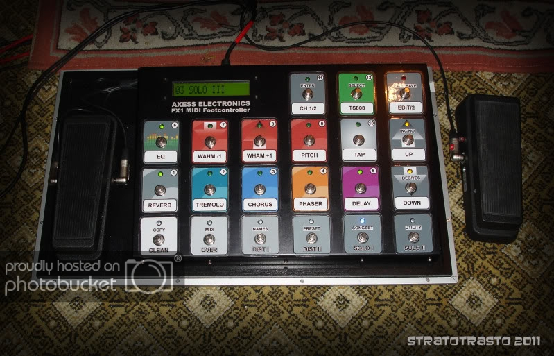

Y Aquí os dejo las fotos de mi equipo:
Un saludo y feliz año
