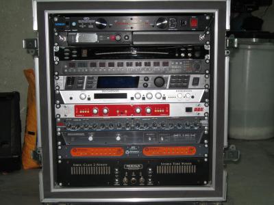

Seguí pensando, investigando y preguntando, aprendí muchas cosas y descubrí muchas otras. Miré configuraciones de rack de guitarristas famosos, infinidad de ellas. Pude ver que ninguno utilizaba la misma configuración que yo tenia, todos complementaban con EQs, compresores y demás artilugios. Compré un procesador de efectos Rocktron Xpression que me filtró algo la estridencia indeseada pero me quitaba carácter al sonido.
Aún que el Xpression disponía de EQ no conseguía los resultados deseados por lo que compré un EQ que tuviera control Midi, tuve que terminar quedándome un Behringer ya que el Alesis al que le iba detrás era muy difícil de conseguir, me sorprendió muchísimo que el Behringer, al contrario de lo que yo pensaba, no coloreó para nada el sonido original, o mejor dicho, el mal sonido original.

Después me hice con un maximizador de BBE y aquí empezó la cosa a cambiar de color para bien. Sin darme cuenta, había entrado en un mundo vicioso en la busca de la perfección del sonido. Como mi poder adquisitivo me lo permitía, buscaba más, ya que cuando tocaba con otros grupos con equipos mucho más simples sonaban mejor que yo y no conseguía entender que estaba haciendo mal.
Seguí sumando elementos: un compresor DBX, una puerta de ruido Rocktron, un sistema inalámbrico Shure, un afinador Korg y un distribuidor de corriente Furman.
Sorprendentemente, nada de eso me sirvió para nada, conseguí cambiar matices del sonido, pero no lo que buscaba tan desesperadamente.
Sabia que al ir añadiendo elementos estaba ensuciando la cadena de sonido por lo que la última opción, y casi definitiva, era encontrar un loop de efectos que se adecuara a mis necesidades, y lo encontré! A un precio sorprendente, ya que los conocidos como JLC, Rocktron, Ground Control, Axess Electronics, Sound Sculpture, Skydstrup, Custom Audio, Max Control y una gran inmensidad, tenían precios elevados para lo que realmente es un loop. Descubrí Advance Tubetech, simple, barato y de gran calidad.
De hecho, después de tener y probar una gran cantidad de controladores Midi de marcas de renombre mis controladores actuales son Advance y Peak2005. ¿Para que pagar más por menos calidad!?

Una vez todo conectado al loop Advance y este al loop del Triaxis, por lo que la salida del Triaxis iba directamente a la etapa, pude apreciar algo de mejoría en el sonido pero; ¡mecaguenlahostiaylaputamadredetodoloquesemenea! No era el resultado que me esperaba ni de lejos. Otra vez decepción y desesperación.

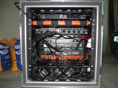

Un dineral gastado ya que compre un rack de 12 unidades de doble pared, cableado de primera y jacks de primerísima calidad, confeccioné los cables y adecué la parte trasera del rack yo mismo, poniendo mucha ilusión y para nada prácticamente.
