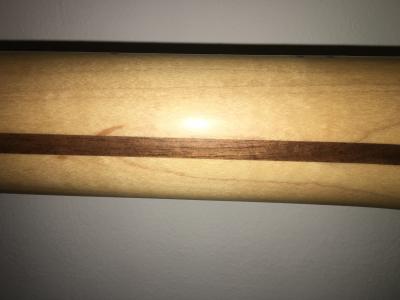

"duby_doo" escribió:
Los puntitos negros que parecen los pelos de la bernarda, son de la misma madera, es normal,
Normal no es, pero si para ti está bien que es quien la tiene que tocar nada más que decir :) :si:

#13 a simple vista no se ve en absoluto, ni aun acercándote y fijandote. Pero si tienes una por ahí, te animo a que hagas una foto en detalle, bien cerquita y luego le hagas zoom.

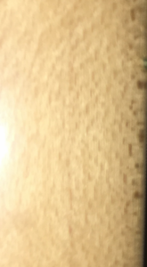

#15 En la segunda foto, si la acercas también se aprecia lo mismo, es normal de la madera.
Gracias por molestarte en subirlas compañero.
No macho... pero vamos ni de coña..... Ahora tu quieres convencerte de que ese repelo es normal y que lo tienen todas... pues vale.... es tu guitarra :saludo:

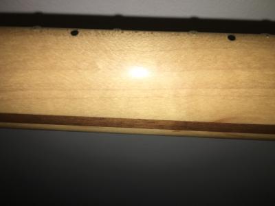

tokai, creo que no me has entendido. Como dije antes la parte de repelo, es el centro, la zona marrón, no la amarilla. Esos puntitos que ves en la zona amarilla con un zoom bastante exagerado yo creo que es del mismo arce, vamos la veta o como quieras llamarlo, quizás la mía lo tenga más acentuado o al hacer la foto por luz o sombras se ve mas, pero la tuya también lo tiene.
En ningún momento he dicho que todas tengan repelo, por favor... con que intención dices eso?, compa, no voy a entrar en polémicas, pero igualmente agradezco tu primer comentario en el hilo. Adjunto foto de tu mástil.

P.D: El mástil que muestra el compañero tokai parece estar en mejores condiciones, da la sensación de estar bien terminado, aunque con las fotos uno nunca sabe. Yo no diría que está igual al tuyo.
