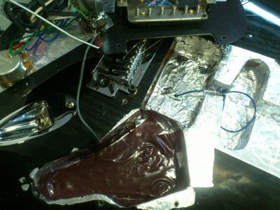

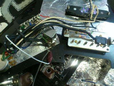

1- llevo la guitarra tras un cambio con un compañero del foro en el que yo sabía que la circuitería y el estado general de quiuntaje y tal no estaría a pleno rendimiento.
2-Promete un ajuste típico más repasarme todas las soldaduras y apantallar con cobre más nosecuantas cosas más mega guays que ahora se que no hizo vistas las evidencias de lo que SI HIZO
3- recojo la guitarra y durante un mes no pasa nada
4-en un ensayo la pastilla del puente que es Hum pierde chicha
5- se la llevo..milongas de cableado chino etc. y bla bla bla se la dejo
6- la recojo llego a casa y oh! anulado el pote de volumen...la guitarra suena igual mueva lo que mueva...estos chinos!!
7-se la llevo...estos chinos! la abre con menos cuidado del deseable..esperate que te la llevas puesta!! ais yo sufriendo!!
8- me la llevo...oh sopresa ruidos de masa infernales!!!
9-me rindo y paso de llevarsela otra vez. Solo nos veremos las caras una vez más para la consabida hoja de reclamaciones
10. se la llevo a otro luthier del que si acabé muy contento con una guitarra anterior que estará dsifrutando un compañero del foro.
11- le cuento por encima..no más allá del paso 3 y ya sabe de que individuo estoy hablándole. Sonrie...seguramente recordando las comilonas que se habrá pegado gracias al trabajo que le llevamos de rebote los estafados por este hombre.
12- La abrimos...ni rastro de soldaduras modernas, cables por todos lados a punto de perder cualquier punto de unión..papel de plata de envolver bocadillos de esa autoahdesiva..no voy a poner en tela de juicio si es mejor o peor que el cobre pero evidentemente no es lo que reza la publicidad del individuo en cuanto al material empleado, cables "apantallados" con cinta aislante...cinta aislante por doquier..la fiesta de la cinta
Un trozo de papel como selleta para fijar mastil y cuerpo.....
13- El segundo luthier me confirma lo de las comilonas contándome historias para no dormir de este individuo
14- doble presupuesto...evidentemente..ajuste tipico y el arreglo de las destrozas del otro
Poco más que añadir.

no te quejes, payo...y la palmera de chocolate que te ha dejado al lado del papel albal del bocata, qué?!
...vaya tela... :shock:

Final feliz...pagando claro...pero no me parece que haya salido caro el ajuste nuevo más arreglar desperfectos.
Ahora la guitarra ya no hace nada de ruido.
El chaval me enseñó fotos del ajuste y no hay color.
