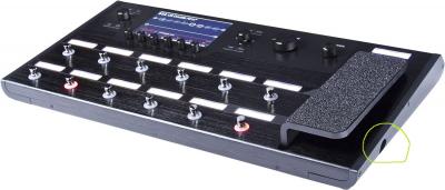

#7382
Tienes que aflojar el tornillo con la llave allen, hasta que este a tu gusto

No lo encuentro en el manual, ni en Español ni en Inglés, ni el 2.0, ni el 3.0...
¿Podéis enviar una foto señalando el tornillo en cuestión? Estoy probando con una llave del 4,5 y tampoco encuentro gran cosa... El que viene en el lateral derecho, que parece que podría ser del eje del pedal no es Allen...

Couso Ser
En el lateral derecho de la pedalera hay un agujero y al final hay un tornillo allen que es con el que se regula la presión que debes ejercer en el propio pedal para accionarlo. La llave corresponde a métrica americana, y viene con la pedalera en una bolsita de plastico cerrada. Si la has comprado de segunda mano habla con el vendedor porque quizás la tenga por ahí.
Introduces la llave y es tan facil como apretar y aflojar en función de lo que necesites.
Te mandé una foto con un circulo verde. Espero que lo soluciones. Un saludo
Sandman
por el 10/12/2023
Eso es, solucionado. La llave estaba en el plastiquete de los cables (que no me hizo falta abrir), pero me sigue sorprendiendo que en el manual no digan nada del tema. Gracias a todos.
