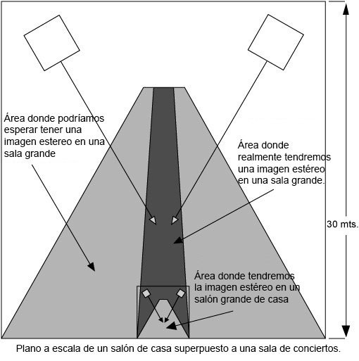

poxo
por el 11/03/2024
En garitos pequeños tocar en estéreo por PA… pues vale. Pero la mitad del público escucha directo lo que sale del escenario. En recintos grandes es otro cantar.
El recintos pequeños el ir con dos pantallas en el escenario en estéreo claro que se nota, y mucho. Ahora bien, te toca cargar trastos.
VI Lex
#7499
Fusilado de Producciones El Sótano.
https://www.produccioneselsotano.com/la-mezcla-en-sonorizaciones-en-directo/
Saludos!
