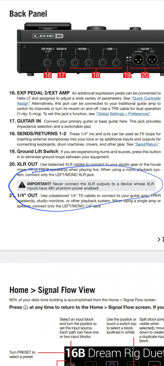

En las instrucciones dice que no uses phantom. En principio, con esta explicación debería bastar

Hombre, más que una explicación es una orden.
De todas formas es evidente que nadie usa el phantom voluntariamente en la Helix. Lo que se trataba era de saber las consecuencias de que un técnico al que se la suda se equivoque, y Couso Ser ya ha dejado claro que un error, en principio, no te va a fastidiar el cacharro. Me quedo más tranquilo.

Yo no he dicho nada...lo dice line 6
