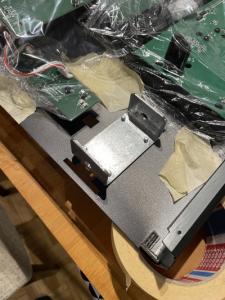

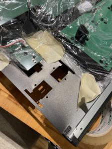

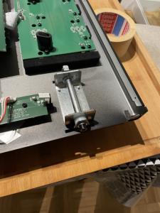

Muy buenas a todos!
Soy usuario de la Helix LT desde hace algo más de dos años, y la verdad es que muy contento. La única pega que le veo es, como muchos sabréis, el pedal de expresión. No el pedal en sí, sino las dos orejetas que van en el chasis a las cuales va el pedal unido, y que son muy endebles para un uso normal. A pesar de haber aflojado el tornillo, con el uso, este miércoles acabó rompiéndose, ya fuera de los dos años de garantía. Así que, al ser un problema mecánico, busqué en youtube y encontré un tipo que tuvo el mismo problema y le fabricó una pletina para montar el pedal. A pesar de no ser yo un portento de la metalurgia, me fui a un conocido almacén de bricolaje, compré una chapa de acero de 4 cm de ancho y 2 mm de espesor, desmonté la Helix, tomé medidas cuidadosamente y le fabriqué una pletina que, a parte de reparar el pedal de expresión, refuerza el chasis y hace que activar el interruptor con la punta del pie sea mucho más suave porque el chasis bajo el eje queda más rígido y no se dobla al echar el peso encima. Para mi sorpresa, no ha sido demasiado difícil. Cuatro pequeños agujeros en el chasis y unos remaches es todo lo que he tenido que hacer para dejarla fijada. Os dejo algunas fotos del antes y después y espero que, si alguno tiene el mismo problema, esta idea le sirva. Si alguno está realmente interesado, me puede escribir un privado para cualquier pregunta sobre la manera de hacerlo. El pedal va mucho más suave que antes y queda muy robusto. Muchas gracias por aguantar la chapa hasta el final, jaja. Saludos!!!!
perdomo
por el 30/01/2023
#6823 La solución está muy bien, pero yo antes probaría a contactar con Line 6. Al ser un defecto conocido en el producto, Line 6 se hacía cargo de la sustitución de la unidad, esté o no en garantía. Desconozco si lo siguen haciendo, pero por probar no se pierde nada. Abres una incidencia en la página de Line 6 y te dan instrucciones. Lo único que me pidieron es la factura de compra, y que tramitara la devolución a través de la tienda en la que la compré. En menos de quince días tenía una nueva en casa.
Couso Ser
Lo que no entiendo es que la marca no haga algún tipo de modificación en el producto para que no vuelva a ocurrir lo que ocurre. La solución de nuestro compañero Symbiotic está cojonuda. Quizás mucho más duradera que la que viene de fábrica. Qué trabajo les costará modificar los moldes??? ACASO ESTÁN ESPERANDO A UNA NUEVA REMESA DE OTRO PROCESADOR? no se yo.
Todoalonce
por el 30/01/2023
#6823
Pues me da más confianza lo que has hecho que el hecho de que me envíen una unidad nueva, que a saber si se rompe otra vez.
Parece bastante sólido lo tuyo.
Symbiotic
por el 30/01/2023
Muchas gracias por los comentarios! La verdad es que, a lo mejor al ser un fallo sistemático, Line 6 se hubiera hecho cargo a pesar de estar fuera de garantía. Pero, aunque me mandaran una nueva, estamos en las mismas, el chasis es de chapa de acero de 1,5mm, demasiado fina para aguantar el movimiento del pedal. Espero que en el siguiente aparato mejoren esto porque es un problema grave. Si llegara a mis manos una nueva LT, creo que inmediatamente le pondría un refuerzo adicional para evitar que se rompiera con el uso.
