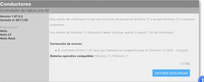

En mi caso, actualicé a 3.50 (con el anunciado reset necesario, luego de los backups, etc.), a los pocos días que salió la actualización del Edit, lo actualicé, pero me quedó actualizar los Drivers. Los bajé, pero tengo esta consulta: ¿estos drivers ya están incluidos en el Edit último? ¿Instalo ahora el ejecutable sin más? Si bien instalaré estos nuevos drivers, ¿hay alguna diferencia que podamos notar en el uso?
Gracias y saludos desde Argentina!
Metalmaniac
por el 04/12/2022
#6717
En teoría los instala con el HX Edit, aunque yo también me lo he instalado individualmente.
Corrige un problema con Catewalk y es sólo para usuarios de windows
