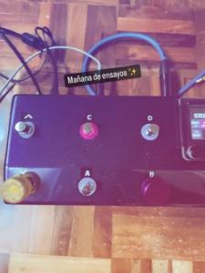

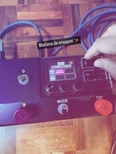

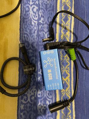

hace como unos 4 meses puse un post comentando que me habían ROBADO mi material de trabajo después de un concierto (ordenador, HX STOMP XL, y muchos otros objetos). Al final he podido recuperar la mitad del material pero LA OTRA MITAD, (HX STOMP XL personalizada con un vinilo morado y protector de pantalla de metraquilato y su funda de transporte, auriculares SHURE SE215, y varios otros elementos y cables) no la he podido recuperar.
Afortunadamente también dispongo del número de serie de la HX STOMP XL que está registrada a mi nombre, y entiendo que si es persona la consigue colocar esa no podrá actualizarla. Acabo de descubrir ahora mismo que sí se puede reportar como robo, así que lo acabo de hacer :)
Evidentemente y sin dar mucho detalles, afortunadamente la cosa no se va a quedar así. Pero en cualquier caso, y aunque este no sea el hilo correspondiente a la HX STOMP, cuelgo de nuevo las fotos por si vierais algo sospechoso por la red.

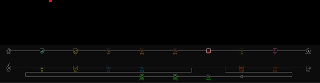

javichu_19
Es este...
pd. el mismo preset con otra pantalla y mismos settings de ampli no petardea

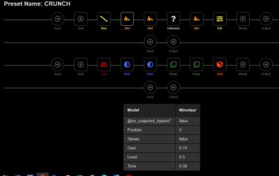

Para estos casos hay una página muy interesante, Helix Preset Viewer:
https://dbagchee.github.io/helix-preset-viewer/?fbclid=IwAR0GCNp44ETb_WW_-0itObLt0S2xQmt4o1adbNxaeMpMfEhZrSPDPJvWXVk
Si metes el archivo, puedes ver los parámetros de cada efecto (adjunto foto):
