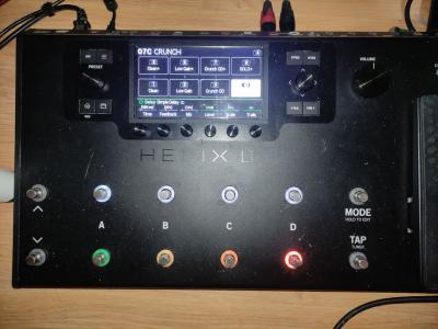

Por cierto, adjunto una foto de ejemplo del código de colores:
index.php?controller=forum&action=view_attachment&attachment_id=175432
