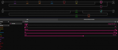

#5760 En general, salvo error u omisión, los IR los pongo siempre detrás del AMP, dos en paralelo, y detrás ya añado los delays y demás. A veces pongo el EQ antes de los IR y otras veces detrás, adjunto una foto de ejemplo. Yo en mi caso los IRs tienen poca configuración aparte del corte de graves y agudos, no se si algo no estoy mirando bien.

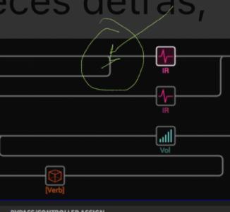

Couso Ser
Ya se donde tienes el problema. A ver..... al poner dos en paralelo tienes el típico problema del "Spliter". Pincha en la unión de los dos IR, no se si adelante o atrás. Quizás sea adelante....... y te pone : Serial o paralel. Cambia ese parámetro, si está en serial ponlo en paralel, y si está en paralel ponlo en serial, y se te iluminarán los oidos. Ya me cuentas

si hombre.... Selecciona la unión, donde se bifurca la linea de las IRs......
Echa un ojo aquí...
https://www.youtube.com/watch?v=3V-DRvcqCiU&ab_channel=JasonSadites

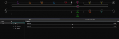

#5766 hola Couso, muchas gracias. Tampoco veo lo que dices, adjunto una foto de mis opciones.
Edito: Además me pasa igual si solo pongo un IR (sin paralelo)
