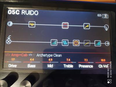

liaoparda
por el 07/09/2021
Más fotos
liaoparda
por el 07/09/2021
No sé que puede ser....
perdomo
por el 08/09/2021

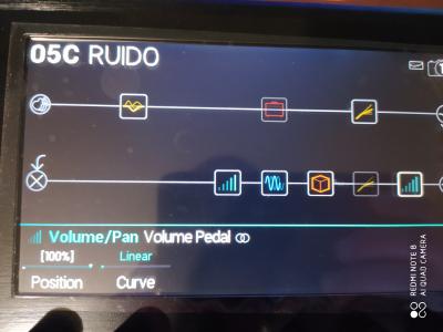

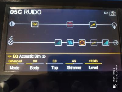

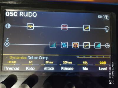

#5738 ¿Con otros presets también te pasa? En concreto con presets que lleven bloques de amplificador y pantallas. Es por ir acotando el problema.
Couso Ser
Primero, no sé qué sentido tiene poner dos pedales de volumen en la última linea...... Yo pondría el volumen al principio, es más es un bloque que en numerosos presets hasta me salto, porque se puede poner por defecto en la entrada, al igual que la puerta de ruido......
Otra pregunta que me atrae... por qué pones el compresor "post" y no "pre"...???? Quita el chorro de compresores que tienes puestos, y pon uno delante del ampli, anda.... y dinos qué ocurre
Y ya por último.... que lo mismo lo has puesto, y no lo he leido, dinos donde conectas la helix,
perdomo
por el 08/09/2021
Eso es, por delante y por detrás. Creo que has dicho que va a un monitor autoamplificado, ¿pero qué guitarra usas, acústica o eléctrica? Si es una acústica, quita ese bloque de acústic sim, porque no es para eso. Si es una eléctrica que quieres hacer que suene como acústica, ahí es más peliagudo. Influye mucho la guitarra, el tipo de pastillas, la pastilla que elijas, el volumen de salida de la guitarra... En fin, que te toca hacer pruebas. En ese caso yo empezaría dejando solo el bloque de acustic sim y buscaría un sonido decente, y a partir de ahí empezaría a añadirle reverb, chorus o lo que se te ocurra.
liaoparda
por el 09/09/2021
Gracias chicos por contestar, al final lo he podido solucionar, aunque realmente no sé lo que pasaba.
Tengo hechos 22 presenta diferentes y este es el único que metía ruido o una especie de crujido.
He cogido otro sonido que tenía tipo acústica, metiendo un ampli y me ha quedado bien, bueno no suena tan chulo como el que tenía, pero por lo menos está solucionado.
Todo el reper está basado en el ampli voz ac30 de la helix y una guitarra SG.
Es lo que realmente saca el sonido del guitarrista a imitar.
Pero bueno, muchas gracias por vuestra iniciativa de ayuda, da gusto tener un sitio como este para consultar. Un saludo a todos.
