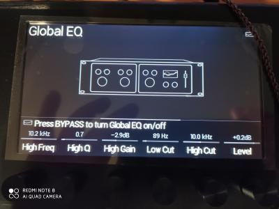

Hola, necesito que me echéis una mano, porfa. He hecho varios preset y me sale un sonido muy crujiente en agudos. La verdad es que por los altavoces del ordena no se notaba, pero al probar en el monitor autoamplificado y sobre todo por los inear se nota y mucho.
Que podría ser y como remediarlo?. Gracias

#5731
Es muy probable que tus monitores de ordenador enfaticen las bajas frecuencias, entonces lo que oyes normal en los monitores de tu PC en realidad tiene falta de graves y posiblemente exceso de agudos. Es como si quisieras retocar una foto en el PC con photoshop usando unas gafas de sol, lo que tu ves bien en el resultado final en los demás monitores tendrá un exceso de brillo, porque lo has tenido que compensar añadiendo brillo al verlo todo muy oscuro con las gafas de sol.
Una EQ debería solucionarlo; en este caso usa como referencia tu monitor y tus in ears.
Couso Ser
Cuentanos tu preset. Que tienes puesto, que EQ, que efectos, qué IRs, qué cabs...... haznos un pantallazo de los parámetros del ampli, pon qué salida estás usando....... Cuentanos un poco, porque pegando palos de ciego fijo que no acertamos.

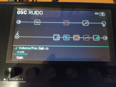

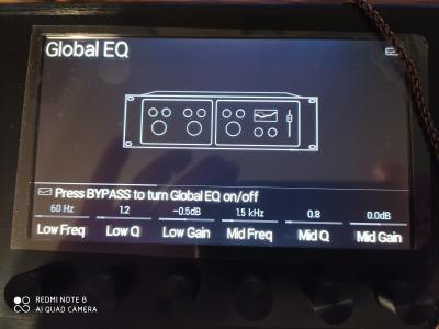

liaoparda
por el 07/09/2021
Bueno, aqui os dejo un preset en limpio medio acustico a ver si vais viendo algo. Ya os digo es que en el agudo me cruje mucho.
Indicar que el ampli y el compresor los tengo anulados.
Aquí van fotos de la eq general
