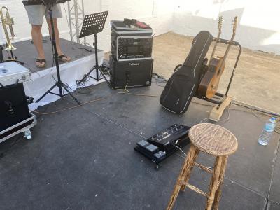

Y este sabado POR FIN volvi a sacar mi rack de paseo. Casi dos años sin salir de casa por el arresto domiciliario ilegal....🤦‍♂️🤦‍♂️🤦‍♂️🤦‍♂️🤦‍♂️🤦‍♂️🤦‍♂️
JMF
por el 19/07/2021 2 anuncios en Mercasonic
#5672 Jider, qué bien, te habrás quedado a gusto, no???
Couso Ser
Bueno...... el finde que viene tengo más....... y si los niñitos de los botellones se están quietecitos y hacen las cosas decentemente, pues quizás haga algo de cash este verano......... hay que joderse.
