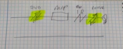

Hola chicos tengo una duda respecto al método de los 4C.
La cuestión es que los cables los conecto correctamente, pero no sé si el send y return los coloco bien en la Helix.
Mi intención es usar el mesa boogie solo para amplificar la señal y que suenen las emulaciones de amplis de la Helix.
Pero todos los amplia me suenan en limpio .
Que hago mal?
Lo coloco como en el dibujo ( muy abreviado)

Vas a utilizar en algún momento el previo del Mesa Boogie o solo Amplis de Helix?
kender
por el 06/06/2021
#5551 solo el Helix.
El mesa para dar volumen
JMF
por el 06/06/2021 2 anuncios en Mercasonic
#5552
Perfecto, pero entonces no necesitas el método de los cuatro cables, este se utiliza para poder integrar el precio de tu ampli como un efecto externo más, como si metes un pedal de overdrive o de previo en uno de los loops de la Helix y además te permite poner efectos pre y post amp.
Lo tuyo se soluciona muchíiiiiiisimo más fácil, sólo tienes que sacar el cable del out y enchufarlo directamente al return del loop de efectos de tu ampli, es decir, la secuencia tal que así:
guitarra->input de la helix-> output de la helix ->return del loop del ampli
Dos cables es lo único que necesitas y tienes que tener en cuenta algunas cosas:
1.- Lo lógico sería utilizar los preamp, pero ve probando porque en algunos casos te va a sonar mejor la versión preamp del ampli y en otros te va a sonar mejor la versión amp, sólo es cuestión de ir probando.
2.- En principio sólo el bloque de preamp/amp, no deberías en teoría colocar bloque de cab o IR de pantalla, aunque podrías hacerlo en paralelo y mezclar un poco la señal (yo no lo hago, hago otra cosa que si te interesa ya te cuento, aunque mi método no tiene nada que ver con el tuyo, yo si utilizo los 4 cables).
3.- Juega mucho con el orden de los efectos, aunque haya una secuencia "logica" o estándar, sólo tu oído y tu gusto te va a decir qué te vale y qué no.
4.- Esto ya solo a modo de consejo, usa un paramétrico de 10 o el EQ Mesa al final de la cadena, te ayudará bastante a terminar de perfilar el sonido.

#5553 gracias, pensaba que el método de los 4C era para colocar los efectos típicos delante del ampli distor OD )y los ecos delay chorus etc detrás del ampli.
Pues he estado equivocado todo este tiempo....
JMF
JMF
#5554
El método de cuatro cables se utiliza por varios motivos, pero sí, el principal es ese que dices, colocar efectos pre y post, además de utilizar el previo de tu ampli o los previos de la helix indistintamente.
