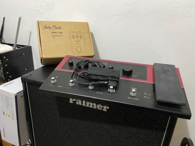

En mi caso el mejor resultado siempre lo he sacado con un Alto sxm112a, es un monitor de madera (imagino que aglomerado) y tiene un cono coaxial de 12". Es un monitor de escenario horrible... sonido medioso, feo, feo... Pero da la casualidad que esa tendencia oscura y mediosa a mí siempre me ha ido genial para sacar sonido a los emuladores de guitarra. Decirlo que lo he tenido varios años con un Tech21 Sansamp, un Fractal y con un Helix y siempre ha dado la talla y me ha dado ese "efecto amplificador" que por ejemplo un Alto ts212 (el cual también tengo) no da. Cuestión de gustos.
Couso Ser
"liaoparda" escribió:
Hola. Pues dándole vueltas al tema, no dudo de la fiabilidad de la Helix, pero si tenéis algún o algunos bolos que sean muy importantes y todo deba funcionar perfecto, os lleváis algo extra por si la Helix pudiera fallar en algún momento y no liarla parda por quedaros totalmente tirados?.
Ya sabemos que pueden ocurrir mil cosas, unas buenas y otras no tanto, y si te pilla a tomar por saco, pues no veas.....
Siempre tengo un plan B, y este plan B consta de una Line6 Amplifi FX100 que da medianamente el pego...... y ya rizando el rizo tengo una etapita miniwini de las del thommasssssss que se llama HB GPA 100 por si acaso me tengo que llevar una pantalla .....
El Amplifi te puede sacar de más de un apuro. De echo hay muchos ensayos que no me llevo la helix, me llevo este aparatito, que para mi es muy resultón.
