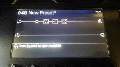

#5569 qie hay que poner en la pantalla del Helix.
Yo he puesto un i
OD +el ampli que quiero + la bocina + delay + chorus .
Pero no sé cómo reconocerá la Helix los que van delante y después....supongo que por el orden en la pantalla

TE SOBRA LA BOCINAAAAAA, QUE NO HACE FALTA QUE PONGAS EMULADOR DE ALTAVOZ NI IR

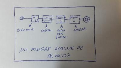

A ver....olvidate del metodo de los 4 cables ni nada. Tu tienes que hacer esto:
El cable de la guitarra lo conectas al input de la Helix
conectas un cable (con las mismas clavijas que el de la guitarra) pero esta vez desde la salida jack 1/4 del helix (la que pone mono) y el otro extremo lo conectas al return del ampli.
Ahora, en el Helix, pones lo de la imagen adjunta.
Mira...el helix emula 3 cosas de un amplificador:
El preamp, el amplificador entero (este es el que debes usar) y el altavoz. Al tú querer sonar por el altavoz del ampli, ya no hace falta que pongas otra simulación de altavoz en el helix, eso se usa cuando quieres sonar por cascos, unos monitores de estudio o los altavoces de música que te ponen en los conciertos para que el público escuche la actuación.
Pero si vas a usar un ampli, no debes usar simulación de altavoz.
Otro consejo:
Hay algunos bloques de preamp que notarás que suenan bien y otros que no distorsionan o que no tienen cuerpo, eso es debido a que en muchos amplificadores, como los VOX o los Plexis, la distorsión es una combinacion de etapa y previo y al estar emulando solo el previo, es normal que no consigas el sonido esperado.

Otra más real...
No le eches cuenta a la linea de abajo, esa la tengo yo así para otras cosas. Tú mira la de arriba

#5576
Ey Míster Sugus!
No se puede ser más didáctico... Hasta el dibujito le hiciste!!
Tremendo.. muy bien!!!
