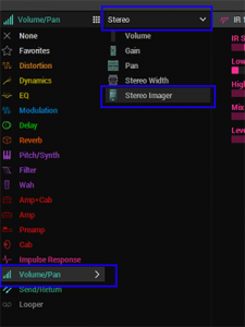

Hola. Sabeis indicarme en donde está el imager stereo ese. En que grupo? Es que no lo encuentro. Gracias.

Hola
Tienes que ir a Volume/Pan y cambiar de Mono a Stereo para verlo ( y usarlo )

juancar51
por el 24/04/2021
Ostras, gracias colega. Muy rápido, cojonudo.
