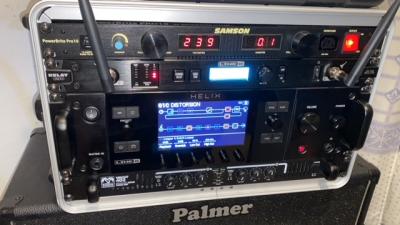

Y si lo que quieres (que por lo que veo son tus intenciones) es sonar a ampli real y con un par, lo suyo es que te pilles una pantalla de guitarra y una etapa de guitarra tipo Palmer Match 402, seymour duncan Powerstage (cualquiera de la gama) incluso las que tiene el tio tomás de harley Benton......... un buen pantallón de guitarra y a correr como si tuvieses una helix pero sin tenerla.
Lo mismo no me he expresao bien.... jejejejeje., por lo que veo tu lo que quieres para sonar teniendo el native es esto:
woooo menuda pasada .....tu si que sabes ....bueno yo iria con el pc y el sSofware: Helix Native.. y la tarjeta de sonido externa ..
respecto a los monitores .. ley por hay que los giris si montan con Helix Native monitores con 12" o 10", de echo los recomendaban ... no se .. pero a mi la idea de un 12 me gusta mas que la de in 8.... pero bueno para eso vosotros entendéis mas que yo...
hay algo que ronde estos precio y que sirva para tocar con amigos " tengo un local destinada solo a música " y en casa? si es posible que tengas las 3 B ... Bueno , Bonito y barato....jajajaja
