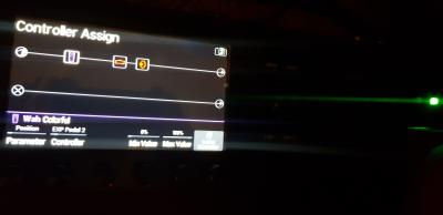

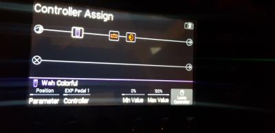

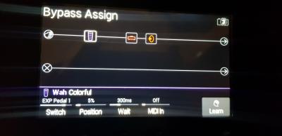

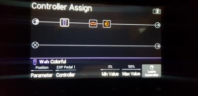

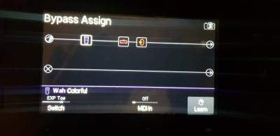

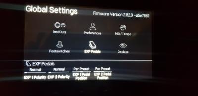

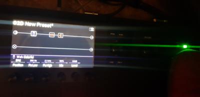

Esta noche actualicé a 2.82 esperanzado en lograr arreglar el problema con mi equipo pero sigo con el pedal de expresión inhabilitado, en las fotos se puede ver que luego de realizar diferentes modos de configurar los bypass con los EXP1/EXP2 e incluido el proceso que es por defecto al momento de asignar el wah (Bypass/EXP Toe) no logro conseguir que este suene como tal, sólo se activa/desactiva al presionarlo cuando cambia de rojo/verde y viceversa y se siente claro ello porque el sonido cambia, pero no suena la "onda" del wah cuando empiezo mover el pedal de adelante hacia atrás y tampoco se mueve el botón position del display del LT o del HXedit2.82 en la pc porque simplemente se queda estático en cero 0%, he probado hacerlo también con un preset vacío y sucede lo mismo..........ya hasta estoy dudando que algo estoy haciendo mal no lo se.
Couso Ser
Compañero. Lo tienes activo en todas las fotos. Tu error es no decirle a la helix con quie quieres activarlo. Mira a ver si guardas el preset con el efecto desacrivado. Mueve el cursor hacia el simbolito del wah, y dale a accion , y Bypas. y lo guardas con el simbolo atenuado, es decir :Apagado.... Una vez guardao, mira a ver si ya te lo activa cuando presionas fuerte el pedal de expresion, y si no es asi busca en el menu el como activar el wah, porque por ahi van los tiros......

#3846 Estimado, en las fotos esta activado EXP2 en verde como indicas para todos los cambios que hice ayer, y ahora probando como indicas ke tambien lo hice el resultado es el mismo, tengo el preset guardado con el wah activado o guardado con el wah desactivado y es el mismo resultado no se mueve el position y el wah se siente prendido pero no suena, al apretar el pedal cambia a verde para activarlo y suena el wah prendido pero no se mueve el position por mas que muevo el pie, como repito para todos los casos activado o desactivado, preset nuevo o preset antiguo el resultado es el mismo no puedo lograr que suene.
He decidido vender este pésimo equipo que me ha decepcionado tremendamente me siento estafado quiero tiempo para componer y tocar mas no para estar en este plan, prefiero quedarme con mi axefx2 que es mil veces mejor.
