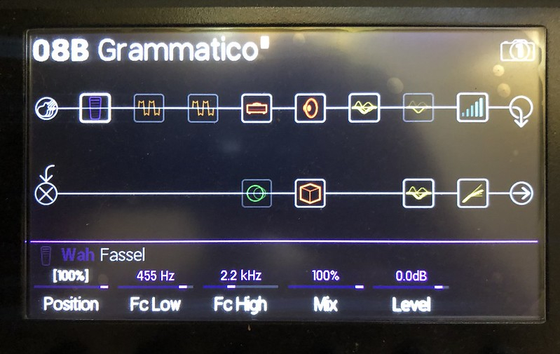

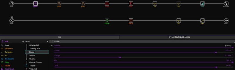

Tienes que añadir el Wah y en las opciones de edición te tiene que aparecer así:
Como ves el Wah está apagado y el parámetro Position asignado al pedal 1.

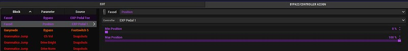

En la pestaña Bypass/Controller Assign puedes ver la asignación del botón de encendido y del pedal al parámetro Position:

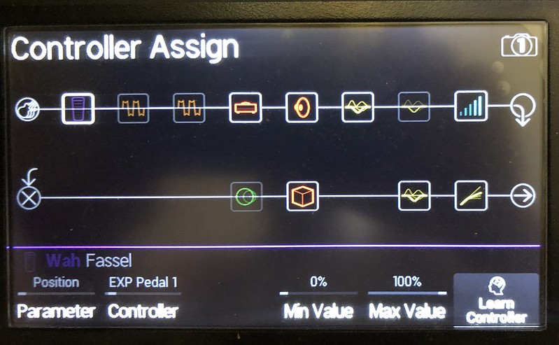

Si lo quieres ver en la pedalera sería aquí:
y aquí:
