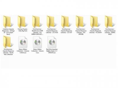

Tengo ganas de probar lo de las ir, todavia no lo he probado, el tema es que ni se los gigas de ir que caben en el aparato, y si esto limita la capacidad de procesamiento, osea, que si meto muchas ir limito el multiefectos en otras funciones, que no lo se.
Mas dudas, aqui veo investigando en las carpetas de las ir que son archivos wav, 35GB, cada vez que entro en esa carpeta me dan ganas de borrarlos todos, que cojones tantos gigas ni ostias, el tema es que el que a mi me interesaria son ir de la clasica pantalla de marshall esa tipica de 4x12" que lleva altavoces celestion G12T-75, estoy buscando en los muchos gigas que tengo y no veo nada de eso, no veo nada de pantalla cerrada marshall G12T-75,
¿alguien tiene las ir de estos altavoces para probar con estos que son los que a mi me interesan? he visto que tengo de los v30, pero esos no me interesan en este caso.
yodaferth
por el 25/10/2018
#2732 Te he mandado un privado con lo que necesitas.
Si vas a probar a grabar con la Helix vas a necesitar alguno más, y sobre todo para comparar.
Los IR de distintas marcas suenan diferentes. Los que tienes de red wirez son de los que más me gustan a mi, además son de los pocos que vienen altavoces para el Jazz chorus, por ejemplo.
Haber si con lo que te he mandado te vale, un saludo y ya contarás.
