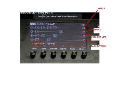

Compis, por fin he podido pegarme un buen par de tardes dandole duro papito como dicen las colombianas, todavia no he cargado ir, he usado simulaciones de altavoces, greenback 25 me ha gustado mucho, y tambien hice dos salidas con dos equipos a la vez uno por out left y otro out righ.
El tema es que estuve viendo la helix grande que permite sacar 4 salidas, osea, enchufar 4 amplifucadores reales a la vez, ¿esta solo permite dos alavez por lo que veo? Unavez creo haber leido que se puede sacar dos amplificadores alavez uno por cada linea de salida y alavez una tercera linea pero esta con emulacion de altavoz, ¿se puede hacer esto?
Por que yo he visto que solo deja sacar dos salidas alavez o el canal derecho, el izqujerdo, el de micro o el send. Gracias.

En cada línea de las 4 puedes poner un amplificador, le asignas el in a la guitarra y el out dos a la salidas de 1/4 derecha e izquierda (paneas) y las otras a los send 1 y 2 por ejemplo.

La LT comparte los mismos procesadores que la floor, lo único que cambia son los displays de los pulsadores, que tiene dos loop menos y la entrada de micro, lo demás es todo igual, por eso son compatibles los pach de una a otra.

La helix LT tiene los mismos procesadores que la floor y sí puede sacar 4 amplis uno por el xlr left el otro por el xlr right y lo mismo con las salidas de 1/4

También se pueden asignar los send de 1/4 como salidas.

Y eso? Pero si tiene dos lineas de salidas, la de arriba y la de abajo y a cada linea solo puedes asignar una salida ¿verdad?

gracias tio, si ese video lo tengo descargado en el movil, lo que pasa es que ese es para el floor, ¿esto se puede hacer con la LT?
yo en la mia solo veo 2 lineas para encadenar pedales, y aqui veo 4 lineas, mira:
Tonyguitar
por el 08/10/2018
entonces es eso que digo, si no consigo sacar las 4 lineas, con las dos que salen en mi pantalla de mi LT nunca voy a poder hacer por ejemplo un tono dual con dos amplificadores uno en cada linea y sonando por salidas distintas cada una a un ampilficador y a la misma vez otra linea de salida que lleve emulacion de altavoz y vaya a una mesa de mezclas o una pa o tarjeta de sonido.
