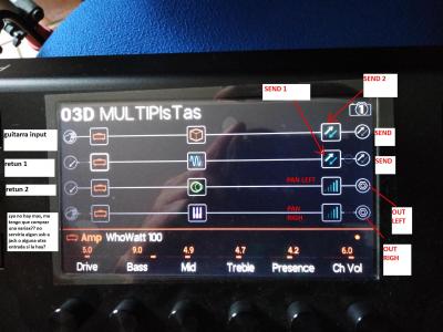

#2844 Aparte de las entradas que has usado, y tal como explicó el compañero brianjollyrogers, en la LT solo te quedarian dos entradas más, la de Variax y la USB. En la primera necesitarías una guitarra Variax, y en la USB un PC, lo que no creo que sea muy práctico para lo que quieres hacer.
Como salidas tienes también las XLR izquierda y derecha, aparte de la digital y la USB.
perdomo
por el 13/11/2018
#2844 Como salidas podrías usar Send 1, Send 2, XLR out y Jack 1/4 out. Eso hacen cuatro salidas y te evitas los pan left y right.
Por curiosidad, ¿a donde va todo luego, a una mesa o cada uno a su ampli?

send 1 mono, send 2 mono, xlr out ¿hay dos verdad, osea que ya son 4? ¿y ademas los jack out stereo paneandolos a derecha y a izquierda se convierten en 2?
Entonces sin tener una guitarra variax tengo 3 entradas y 6 salidas que, de las salidas solo puedo utilizar 4 a la vez.
¿correcto?
Si es que vengo de haber tenido RP100 y pod viejos y este cacharro ha sido el descubrimiento del psiglo para mi, tiene muchisimas cosas y no termino de descubrir.
no, si lo que yo queria probar, me he puesto esta semana en serio con el helix a investigar sus posibilidades y habia empezado por aqui, entonces, el resultado ha sido que he hecho las 4 lineas de la foto, pues te digo, esto para grabar maquetas va que te cagas, por que si puedes pasar 4 microfonos por la entrada es como una mesa de mezclas y con todos los ecualizadores y efectos que quieras, o pasar 4 guitarras, o un bajo, una guitarra, un teclado y una bateria electrica etc.
Os pongo una foto mas detallada de lo que he llegado hacer, lo que no he sido capaz ha sido de poder usar 4 entradas, y creo recordar haberlo preguntado anteriormente y ya me dijisteis que no se podia, que solo eran 3 y para que sean 4 habia que tener una guitarra variax.
