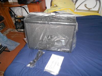

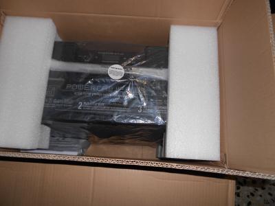

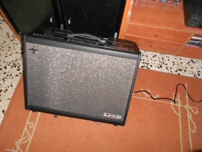

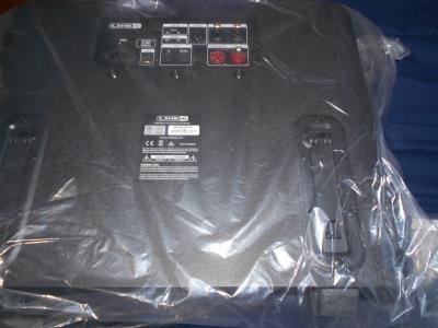

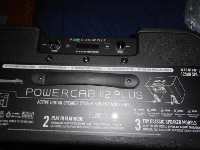

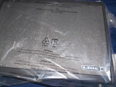

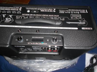

#2719 Lo preguntaba porque el Lunes me llegó el mio, un Powercab plus. He estado barajando varios FRFR, entre otros el Laney que pillasté, el de Headrush e incluso el stagesource de Line 6 entre otros. Al final me decidí por el Powercab plus. Por varias razones.
La primera que sea capaz de cargar Impulsos. Tengo varios aparatos más antiguos como un Gt 100 y un Rocktron Chameleon y que cargue impulsos me viene muy bien para mis propositos.
Lo del volumen, te aseguro que tiene de sobra, tanto o más que mi Katana 100, que ya suena muy alto y suficiente para competir con un batería.
Pero.... hay que configurarlo, la primera impresión que me dió el mio nada más conectarlo como hiciste tú, es la misma, que poco volumen, me han engañado. Y probé haber si pasa como con el Alto y otros FRFR, que tienes que usar las dos entradas para que la etapa de potencia de toda la salida o solo te da la mitad o menos, y así fue, al conectar las dos salidas mono de la Helix (todavía no tengo el line 6 link, que ya lo pillaré para que todo quede en dígital) el volumen percibido es el doble o más al mismo ajuste del volumen de salida de el powercab.
Pero luego leyendo en foros, ni siquiera hay que hacer eso, simplemente los altavoces internos vienen configurados a -19 db, simplemente subirlos a -10 o -6 db ya se nota un salto importante en el volumen, lo pongo aquí, porque hay gente que ha pillado el powercaba aquí en el foro, que lo sepan. Otra cosa además en los parametros generales el volumen de salida, le pasa lo mismo, viene muy bajo hay que subirlo también, ayer leyendo un hilo del powercab plus, comentab Digital Igloo que la segunda entrada es para que el powercaba plus con un modelador antiguo detecte la señal en stereo y al conectar a otro powercab plus con el Line 6 Link se divida la señal en dos en stereo.
Luego ya lo guardas todo en la memoria del powercab y verás que tiene suficiente volumen para competir con un batería. El porque viene configurado así de fabrica, no lo sé. Pero si no sabes esto, y en el manual no dice nada; te puedes llevar un chasco con el aparato. Otra cosa a configurar con el POD o modeladores viejos es poner la salida de línea a +4 db y en el Helix a salida de línea e igual subirlo a +4 db. Luego ajustar el volumen general de la Helix hasta que la luz verde que viene se encienda en naranja, pero no en rojo, si se pone en rojo, le estamos metiendo demasiada señal y clipea y provoca distorsión dígital, cosa que con los ajustes de fabrica y con el voluen de la Helix a tope no conseguí llegar a rojo.
Además en el powercab plus el modo FRFR tiene tres modos, hay unos que funcionan mejor que otros según el IR cargado en la Helix o en el Powercab. Por cierto las simulaciones que han hecho entre Eminence, Line 6 y Celestion para el Powercab suenan tremendamente bien, pero acordaos de subir al volumen de salida por encima de -19 db que vienen ajustados y me imagino que los IR (no me ha dado tiempo) que cargues. Una vez ajustado todo, repito tiene mucho volumen percibido, yo no lo he pasado de la mitad y suena muy alto. Estos ajustes en la versión normal no he leído que se puedan hacer, ya que no viene pantalla o conexión al ordenador, a lo mejor viene configurado de otra manera, no he visto nada en los foros.
Luego viene la parte mala, nada más conseguirlo puse el nuevo firmware del powercab plus y los ultimos drivers, hasta aquí bien. El problema es con el editor del Powercab, que se nota que es una beta y da problemas, a veces medio se congela y al intentar cargar algún IR que en la helix me deja, en el powercab no, aparte que según el manual es arrastrar y soltar como en Helix, aquí no deja y según el foro de line 6 oficial es un fallo no corregido que se pulirá en las futuras versiones del editor, así que en cada IR hay que darle en import, ya que si escoges varios y uno o más no se pueden cargar no te carga ni ese ni el resto. lo que se hace tedioso, pero no queda aquí la cosa, luego si lo quieres guardar en una de las posiciones de memoria, que no puedes (vamos si puedes, pero tienes que borrar las de los altavoces de fabrica de line 6, no lo veo lógico) usar todas, o borras loa altavoces de line 6, bueno puedes borrar el pack de Allure que también viene incluido.
No entiendo como modelar 5 o 6 altavoce míticos y no protegerlos y dejarlos en las memorias que se puedan borrar, yo voy a hacer desde el editor un backups de estos altavoces por si acaso. Pero vamos el Editor está en pañales todavía.
Decir que he conseguido con algunos ajustes que sonaban bien en la helix por cascos en el IR cargado en la Helix, después de estos ajustes, algún corte de altos y alguna cosilla lo he conseguido hacerlo sonar por el powercab (en mono claro) igual que por cascos en el modo FRFR, hay que ajustar a frfr flac, creo que es, y suena más natural. Los altavoces de fabrica con algún ajuste para amplis Fender o Vox suenan tremendos, igual o mejor que con los IR de terceros y con un Gt 100 se nota las limitaciones del gt 100 en simulaciones, algunas un tanto duras, a pesar de sonar bien en general, pero no llega a la categoria del Helix u otros modeladores más modernos. y con el Helix y las simulaciones internas del powercab con los IR desactivados los resultados son como tocar con un ampli. Aún falla en conseguir toda la sensación de un ampli a válvulas calentito al menos a mi gusto, pero el sonido es muy bueno, tanto como lo que escuchas por cascos.
Decir que los acabados del aparato son de primera calidad y es muy bonito en persona, el tolex tipo como piel de lagarto muy bien puesto sin fallos y la tela frontal con plateados, muy bonito. Sobrio y bonito a la vez. Da sensación de calidad (y por lo que cobran debería) y de estar muy bien rematado todo, en el hilo de Gear page decía uno de los diseñadores que el fondo redondeado era para quitar algunas de las frecuencias raras que hacen algunas cabinas cuadradas de guitarra, no sé si funciona, pero queda muy chula la caja así.
Bueno esa es mi review de este aparato, por desgracia no puedo grabar nada a pelo, y para grabar por usb es lo mismo que usar la Helix, no tiene sentido.
Unas fotos para acabar.
