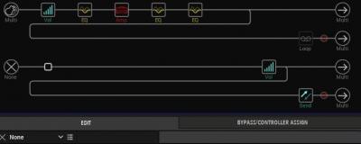

Tio, he hecho un preset con algo que tenia en mi cabeza hacer hace años, pero claro, con los multiefectos que habia tenido antes nunca pude hacerlo, digamos que seria un preset en el que hay dos salidas por el mismo out, eso si, hay dos rutas o como se llame eso y una va sin emulador de altavoz y la otra con, ambas se mezclan, y con el control de expresion añado cierta cantidad de emulacion de altavoz o se la quito, de esta forma, enchufando el helix a mi ampli, me permite añadir un tanto % de señal con emulacion de altavoz, lo cual ayuda a colorear un poco el sonido de mi altavoz que es un v30, un altavoz al que he creido conveniente que le puede venir muy bien esto, ademas, que seguro que suena tambien bien por altafoces de full range.
En mi caso jugando con el pedal de expresion, en mi ampli lo que consigo es añadir algo de color de otras cajas de 4x12" sin perder el tono original sin emulacion de altavoz, la mezcla final si la afinas bien es acojonante, llegas a darle un aire a otros altavoces y otras cajas por tu ampli y como digo, lo mas importante, sin perder la escencia del sonido de tu altavoz ni taparlo con un emulador de cabina.

una preguntilla, mira lo que he hecho en la foto, ¿por esta regla de tres yo podria enchufar 4 fuentes de sonido en la LT, por ejemplo, una guitarra por input, un bajo por otra entrada, y un teclado por RETUN y una caja de ritmos por el segundo retun?
¿se puede hacer?
logicamente la entrada de input salidria por la salida mono, las entradas de retun, saldrian por el send (son dos las que lleva) y la otra que falta lo mismo, asi hasta 4, vaya, tener al grupo entero utilizando la helix como quien dice y por vias independientes, sin mezclarse ningun instrumento, esto para grabar en directo debe ser la ostia si se puede hacer.

#2684 Tony puedes hacerlo y lo mejor de todo independientemente, como si fuera un mezclador. Si tienes la Helix LT no tienes entrada Aux, así que en verdad solo tienes 3 entradas y si no te importa sonar en mono en algún instrumento.
Entrada 1: Tienes que configurar la entrada en vez de multi en guitarra para la guitarra y salida a XLR o jack 1/4
Entrada 2: Bajo, Retorno 1 lo pones lo ruteas a la salida send 1 con una Di a mesa por ejemplo o bien a salida Xlr o a 1/4 si quieres sacar todo por la misma salida.
Entrada 3: o caja de ritmos o teclado (en mono) por retorno 2 y pones como linea y a la salida send 2, con una Di a mesa por ejemplo o bien a salida Xlr o a 1/4 si quieres sacar todo por la misma salida.
También tienes usb lo cual puedes tener caja ritmos o backing tracks desde un portátil por ejemplo y ahí es ya stereo y el teclado puedes entrar en mono o bien por pc y teclado un Midi y un VST. Asi te quedaría la entrada 3 para una acústica incluso.
Lo único que tienes que sacar son 4 lineas en vez de la bifurcación, entonces cada instrumento tendría sus bloques de efectos, y el control de cada instrumento sería el level de cada salida.
En verdad puedes hacer lo que te dé la gana con el cacharrín este. ;)

Muchas gracias campeon,es un pason. Cada dia me gusta mas, y eso que no he sido muy amigo de los multiefectos, pero aqui hago una escepcion.
Entonces puedes hacer 3 entrardas, input y las dos de retun? Y varias salidas mas?
brianjollyrogers
por el 18/10/2018
Exacto! ... Ten en cuenta que a parte es un interface de sonido con sus entradas y salidas.
